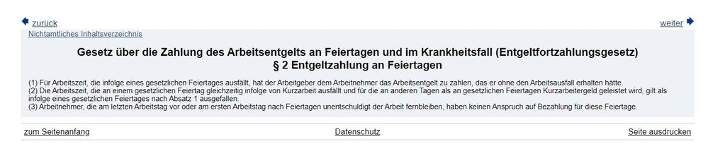

Bist Du sicher, Björn?
Ich hab mich bisher an § 2 Abs. 2 EFZG gehalten - hier ist eigentlich klar geregelt, dass bei Zusammentreffen von Feiertag und Kurzarbeit das Arbeitsentgelt zu zahlen ist, das ohne Arbeitsausfall zu leisten gewesen wäre.

In §2 EntgFG wird klar geregelt, dass Entgelt in Höhe KUG gezahlt werden muss:
Abs. 2 bezieht sich auf Abs.1 und dort steht, dass das Entgelt in der Höhe gezahlt werden muss, welches ohne Ausfall durch den Feiertag gezahlt worden wäre - in dem Fall also KUG.
