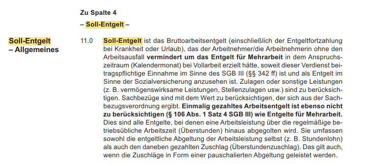

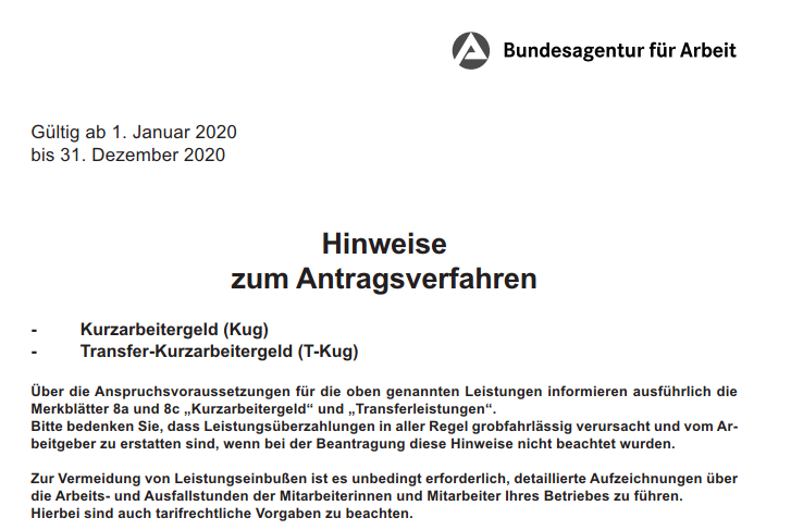

gibt es zur Berücksichtigung der steuerfreien Zuschläge eine gesetzliche Fundstelle. Ich habe in den Hinweisen zum Antragsverfahren der Bundesagentur für Arbeit (siehe Screenshot) nur folgende Informationen gefunden.
Besten Dank & Viele Grüße

die Regelung ist ganz einfach.
Soll-Entgelt ist alles was im Monat gezahlt worden wäre, wenn es keine Kurzarbeit gäbe.
Aber nur sv-pflichtige Anteile.
Die Zuschläge bleiben aber nur steuer-und sv-frei, wenn sie tatsächlich geleistet wurden.
Also die Zuschläge für die tatsächlich geleisteten Zuschläge sind kein Soll-Entgelt, eine durchschnittliche oder bei Ihnen pauschale Erstattung ist sv-pflichtig. Wäre auch gezahlt worden ohne KUG, also Sollentgelt.
So rechne ich das ab.

Die Literatur besagt zum Soll-Entgelt:
Soll-Entgelt im Sinne des § 106 Abs. 1 Satz 2 SGB III ist das Bruttoar-
beitsentgelt des Arbeitnehmers, soweit es sich um beitragspflichtige
Einnahmen im Sinne von §§ 342 ff. SGB III und damit um Entgelt im
Sinne der Sozialversicherung handelt.
Somit sind m.E. die Zuschläge im Soll-Entgelt zu erfassen, da diese (bei Zahlung ohne Arbeitstätigkeit) ja SV- & Steuer-Pflichtig sind.
Inwieweit die Zuschläge tatsächlich gem. Arbeitsrecht zu zahlen sind, hängt von ggfs. vorliegenden Tarif-/Arbeitsverträgen ab.
