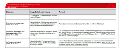

Bundesagentur für Arbeit - FAQ zum KurzarbeitergeldBundesagentur für Arbeit - FAQ zum Kurzarbeitergeld
Nach diesen FAQ der Arbeitsagentur haben wir uns jetzt entschlossen, bei AN, die feste Arbeitstage haben, die fiktiven Stunden nach Dienstplan zu berechnen. Bei AN ohne feste Arbeitstage nehmen wir die Höhe der Zuschläge aus dem letzten vollen abgerechneten Monat und erhöhen das Soll-Entgelt entsprechend. Den Durchschnittsspeicher lassen wir außen vor.

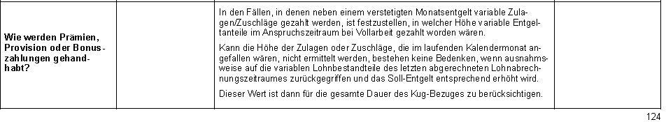

ich habe bei meinem Mandanten das Soll-Entgelt erhöht, da die Zuschläge bei meinem Mandanten nur dann gezahlt werden, wenn auch tats. erarbeitet. Es handelt sich also um einen fiktiven Zuschlag für die Berechnung.Für die Erhöhung habe ich den Durchschnitt der Zuschläge der letzten drei Monate vor KUG ermittelt und erhöhe jetzt monatlich das Soll-Entgelt um diesen Betrag. Hierzu gibt es Stammlohnart 411 Korrektur Sollentgelt.
Da ab Mai wieder teilweise Zuschläge erarbeitet wurden, habe ich ab diesem Zeitpunkt das Soll-Entgelt nur noch um die Differenz zwischen tats. erarbeitet und fiktiver Zuschläge erhöht. Die tats. erarbeiteten Zuschläge habe ich als steuer- und sozialversicherungsfrei abgerechnet.

Hallo März,
hierzu ein  Auszug aus der Seite der Arbeitsagentur:
Das ist eindeutig 🙂

Hallo Kanzleiefa,
genau, und dieser sog. Phantomlohn wird über KUG, wenn das Sollentgeltgelt entsprechend erhöht ist, erstattet.
