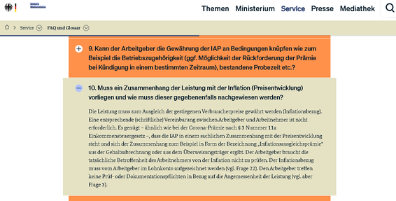

in den FAQ's des BMF steht ja, dass die Bezeichnung "Inflationsausgleichsprämie" aus der Gehaltsabrechnung oder aus dem Überweisungsträger ersichtlich sein muss.
Bei einem in 12/2024 gezahlten und beim Arbeitnehmer in 12/2024 eingegangenen Vorschuss würde ich in der Lohnabrechnung die IAP mit aufführen, allerdings dann nur die IAP in Höhe des Vorschuss eintragen.
