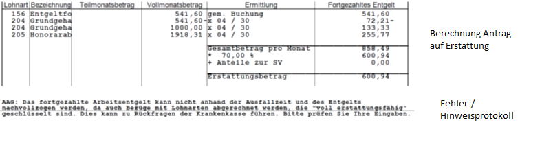

Trotzdem sieht das dann bei mir so aus:
Das kann doch nicht richtig sein?

@pogo  schrieb:
Die Lohnart, mit der pro Krank-/Urlaubstag 1/22 des variablen Gehaltsanteils abgerechnet wird, ist demnach eine Stundenlohn-Lohnart mit Faktorschlüssel 103 (DS 4 der letzten 3 Monate), die selbst auch wieder in DS 4 (nur Betrag) gespeichert wird. "Erstattung gemäß Umrechnungsformel" und "laufender variabler Entgeltbestandteil".
Müsste diese Lohnart nicht auf "volle Erstattung Entgeltfortzahlung" geschlüsselt sein, da dies ja nur Entgelt ist, dass auf die Krankheitstage entfällt?
Und dann sieht es so aus wie bei @Toffi-Fee . Das klingt auf jeden Fall richtig (trotz des Hinweises, dass es zu Rückfragen durch die KK führen kann).

Dann ist die Abrechnung richtig so? Stimmen die 600 €? Der Betrag kommt mir so viel vor. Zumal von der einen Lohnart 100% erstattet werden und von den anderen nur nach der Umrechnungsformel. Und den Hinweis der KK kann ich dann ignorieren?

@Toffi-Fee  schrieb:
@Uwe_Lutz
Wenn ich noch mal richtig nachdenke, ist da doch ein Fehler enthalten.
Die Lohnart "Entgeltfortzahlung" ist bei Ihnen das Bruttogehalt inkl. Zulagen für die Krankheitstage, wenn ich das richtig verstanden habe. Dann ist dies der Betrag der als Grundlage für den Erstattungsantrag genutzt werden muss. Eine zusätzliche Berücksichtigung des anteiligen normalen Gehalts für die Krankheitstage darf dann nicht angesetzt werden, da dies sonst doppelt wäre.
Ich kenn es eigentlich auch nur so, wie @pogo dies schrieb. In den Durchschnittsspeicher werden nicht die laufenden Gehälter sondern nur die Zulagen und Zusatzzahlungen eingesteuert. Im Krankheitsfall wird dann das Gehalt normal weitergezahlt und nur die Zuschläge pro Krankheitstag gesondert abgerechnet.

Die Gehälter plus Zulagen fließen alle in den Durchschnittsspeicher, woraus dann die LFZ berechnet wird. Das es dann im Antrag doppelt gerechnet wird, ist natürlich logisch so im Nachhinein. Hatte mich auch schon etwas gewundert.
Dann muss ich aber bei der Erstattung der variablen Gehälter umstellen auf keine Erstattung, oder? Sonst berechnet er es ja dann doppelt.
Und ob ich dann das Festgehalt mit in den Durchschnittspeicher fließen lasse, macht doch unterm Strich keinen Unterschied, oder irre ich mich da? Entweder ich hab nur die Lohnart LFZ im Erstattungsantrag mit 100% oder ich habe zusätzlich noch anteilig das Gehalt und dafür LA LFZ geringer... 🤔

Wenn Sie die Erstattung bei allen AN auf diesem Wege ermitteln, können Sie auch das normale Gehalt auf "keine Erstattung" umschlüsseln.
