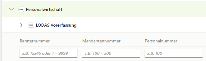

über die Rechteverwaltung können auch einzelne Personalnummern für den Zugriff ausgeschlossen werden. Allerdings kann ich Dir nicht sagen, ob dies nur für die Lohnauswertungen und die Vorerfassung gilt oder auch für die beim Mitarbeiter gespeicherten Personalunterlagen.
Mir stellt sich hier nur die Frage, wer denn die Personalunterlagen in DATEV hochlädt, wenn die Personaler keinen Zugriff auf die Geschäftsführer haben sollen?
Da es es alles unterschiedliche Punkte in der RVo sind, gilt das meiner Meinung nach nur für die Auswertungen. Weder in der Vorerfassung noch unter Lohnbelege kann man Personalnummern ausnehmen.
Korrektur: In der Lohnvorerfassung lassen sich sehr wohl Personalnummern definieren und daher auch ausnehmen.
