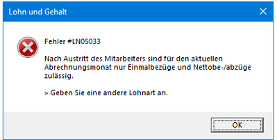

Wenn ich bei einem Beschäftigtem im Januar 24 (Austritt 31.12.23) die Lohnart 4250, wie im Dokument angegeben, verwenden möchte, bekomme ich unten stehende Fehlermeldung. Die LA 4260 macht keine Probleme.
Beim MA ist aber die Auszahlung frühestens im Januar gerichtlich vereinbart....
Was ist hier die Lösung?

eine rechtliche Auskunft kann ich Ihnen nicht geben.
Werden Ausgleichsbeiträge vom Arbeitgeber übernommen, ist die Hälfte der Beiträge steuer- und beitragsfrei.
Da die Lohnart 4250 steuer- und SV-frei abgerechnet wird, ist diese Lohnart aufgrund der Schlüsselung nicht als Einmalbezug definiert. Buchen Sie diese in den Monat 12/2023.
Die Lohnart 4260 ist durch die Steuerpflicht als Einmalbezug definiert und kann demnach im Monat nach dem Austrittsmonat abgerechnet werden.
Beachten Sie bitte dazu in unserem Dokument 5303236 - Einmalbezug - Beispiele für Lohn und Gehalt Punkt 4.
