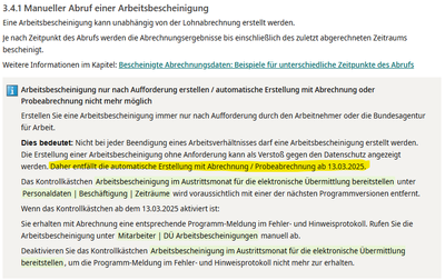

Erika_Allgäu
Nachricht 11 von 16
3766 Mal angesehen
Hallo Christopher_Fürther,
Der Beitrag hier ist zwar schon etwas her, aber die Schlagworte passen zu unserer aktuellen Situation:
Die Möglichkeit sich die Arbeitsbescheinigung vor Übermittlung mit einer Probeabrechnung (im Entwurf) anzeigen zu lassen ist wohl ab 13.03.2025 entfallen, so lese ich das aus dem Dok.Nr.: 1070718 heraus:
Wenn das Kontrollkästchen "Arbeitsbescheinigung im Austrittsmonat für die elektronische Übermittlung bereitstellen" aktiviert ist bekommen wir eine Fehlermeldung und die Arbeitsbescheinigung wird nicht mit der Probeabrechnung ausgegeben, wie das im Screenshot zu lesen ist.
Gibt es eine andere Möglichkeit, die Arbeitsbescheinigung im Entwurf (vor DÜ) sich anzeigen zu lassen?

MartinSeemann
Nachricht 12 von 16
3733 Mal angesehen
zu diesem Thema werden Sie von der DATEV, wenn überhaupt, keine positive Antwort erhalten. Dazu gibt es an anderer Stelle schon reichlich negative Stimmen zu dem veränderten Verhalten und der merkwürdigen Ansicht der DATEV, in der Befindlichkeiten der Arbeitsagentur wichtiger als die Anliegen der DATEV-Anwender geworden sind.
Es tut mir leid, Herr Fürther, aber in der Beziehung bin ich über das Verhalten der DATEV recht ungehalten!
Martin Seemann
Lohnnutzer
Nachricht 13 von 16
3678 Mal angesehen
Nein, es gibt nicht mehr die Möglichkeit die Arbeitsbescheinigung vor dem Versenden anzusehen und zu prüfen.
Man kann nur eine neue Bescheinigung hinterher senden falls ein Fehler bemerkt wird.
Ich glaube auch nicht das Datev hier was ändern wird. Wie bereits geschrieben gibt es bereits einen langen Thread dazu.
Tanja_Schrödel
Nachricht 14 von 16
835 Mal angesehen
doch es gibt noch eine Möglichkeit die Bescheinigung vor dem senden anzuschauen
und zu sehen was da gesendet werden wird:
wenn man diese einfach vorab manuell unter Bescheinigungen erstellt/neu anlegt,
(und dann natürlich nicht benutzt/sendet, nur zum anschauen)
zwar doppelte Arbeit,
aber wenn man sich nicht sicher ist oder einfach ganz sicher gehen will
was jetzt genau hinterlegt ist und gesendet wird klappt das prima!
und lieber vorher nachgeschaut als später dann doppelt und nochmal korrigiert weggeschickt 😉

Tanja_Schrödel
Nachricht 16 von 16
471 Mal angesehen
Hallo Sabine,
ich weiß nur wie es in Lodas ist:
dort sieht man die nur noch in den Auswertungen (weil's in der Probeabrechnung vorab ja gar nicht mehr geht)
wenn die da nicht erscheint (Nr. 442 Arbeitsbescheinigung)
mal das Fehler- und Hinweisprotokoll anschauen da steht dann warum sie nicht erstellt wird/ werden kann
manchmal liegt es auch am "falschen" sende Monat
immer in den Austrittsmonat des betroffenen Mitarbeiters zurück blättern und von da aus senden 😉
