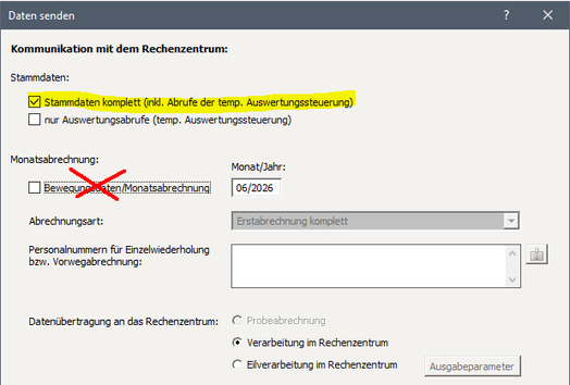

ich darf meine erste Aktivrentnerin im Juni abrechnen.
Frage: muss ich für Aktivrentner den ELStAM-Abruf machen?
Es handelt sich um eine Angestellt, die bis dato Minijobberin war und jetzt ca. 1.800 € brutto erhalten wird und daher in die Aktivrente wechselt.
Ich habe mich eigentlich streng an das DATEV Hilfe-Center Dokument 1008165 gehalten, unter Punkt 3.1
https://help-center.apps.datev.de/documents/1008165
Leider schaffe ich es nicht die AN beim FA anzumelden. Es kommt stets die Rückmeldung: "Anmeldung nicht verarbeitet, da AN nicht meldepflichtig."
Eigentlich habe ich überall von Minijob auf reguläre StPfl. umgestellt (Personengruppe, Organisationseinheit, pausch. Steuer bei Minijobbern).
Muss ich keine ELStAM-Daten abrufen und die elektronische Lohnsteuer Anmeldung abgeben bei einer Beschäftigung bei der bis zu 2.000 € brutto laufen?
Kann ich mir eigentlich nicht vorstellen....

Nachricht 221 von 228
448 Mal angesehen
Du musst die Stammdaten ins Rechenzentrum senden, die Rückmeldung abwarten und kannst dann die ELStAM abrufen.
Bis zum Stammdatensenden ist der AN im Rechenzentrum ein Minijobber und daher nicht meldepflichtig.
_Jost
Nachricht 222 von 228
438 Mal angesehen
Danke!
Sowas in die Richtung habe ich vermutet. Stammdaten wurden eigentlich gesendet, aber vielleicht war die Verarbeitung da noch nicht abgeschlossen...
Habe jetzt abgerechnet und werde es morgen erneut versuchen.
ulli_preuss
Nachricht 223 von 228
432 Mal angesehen
Ja. Warum auch nicht? Es sind steuerpflichtige Einkünfte, auf die halt ein steuerlicher Freibetrag angewendet wird.
Sie arbeiten mit LODAS, wetten? Sie müssen erst die Stammdatenänderungen an das RZ senden, bevor Sie die ELSTAM abrufen können. Momentan hat aus Sicht des RZ keine Änderung stattgefunden und der Abruf läuft auf Fehler.
Zur Erinnerung:
LODAS ist zwar eine Oberfläche für den Lohn im RZ, mit der Sie aber keine just in time Änderungen am RZ-Datenbestand vornehmen. Diese Vor-Ort-Änderungen müssen dem RZ durch den Sendedialog zur Verfügung stellen. Erst nach Verarbeitung dieser werden die Berechnungen aufgrund Ihrer geänderten Daten durchgeführt.
► 0908200 - Datenfahrplan: Verarbeitungszeiten im DATEV-Rechenzentrum - DATEV Wissensplattform Dokument, Punkt 5.2
