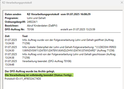

habe heute am 01.07. den Abruf d. Kinderdaten für alle MA:Innen gemacht, aber keine Rückmeldungen erhalten. Muß ich jetzt noch ein paar Tage warten, bis die Daten mir zurückgemeldet werden? Leider gibt es da keine Info´s zu finden.
Folgendes RZ-Verarbeitungsprotokoll habe ich nur erhalten:

Warten Sie's ab. Da kommen noch Rückmeldungen. Wahrscheinlich mehr, als Ihnen lieb ist.

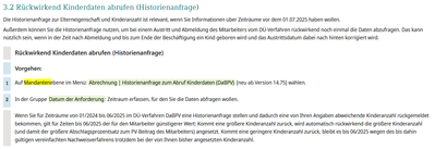

also ich habe gestern - am 01.07.2025 - für die Mandanten den Abruf angestoßen, bei denen die Abrechnung 06/2025 vor dem Einspielen des Updates 14.75 gemacht wurde. Hier kam nun über Nacht die Rückmeldung bei allen Abrufen. Bei den Mandanten, wo die Abrechnung 06/2025 nach dem Update gemacht wurde, kamen die Rückmeldungen bisher noch nicht. Müssen die nun doch manuell angestoßen werden?
Da in den Rückmeldungen ja nun nur Daten ab 07/2025 drin stehen, muss ja der Historienabruf gemacht werden. Im Dokument https://apps.datev.de/help-center/documents/9233700 steht, dass der unter Mandantenebene unter Abrechnung gemacht werden kann.
Auf Mandantenebene ist allerdings der Punkt nicht zu finden in Abrechnung - dafür aber auf Mitarbeiterebene. Soll das wirklich so? Es muss ja zwingend geprüft werden für die letzten 2 Jahre. Ich möchte den Abruf aber jetzt nicht für jeden Mitarbeiter einzeln machen müssen. Kommt da nochmal ein Update?
