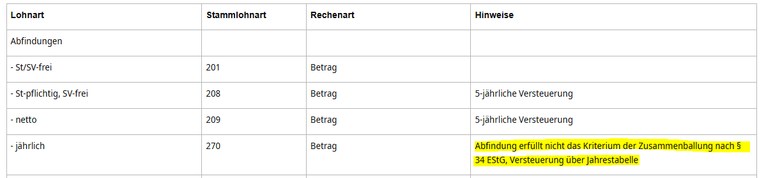

Ich nehme bei Abfindung immer die LA 208, da wird das entsprechend ausgewiesen - auch 2025 🙂

Geht nur mit Lohnart 208

Vielen Dank für die Hilfe. Ich habe die Stammlohnart auf 208 geändert und dann hat es funktioniert.
Warum gibt es bei DATEV für ein und dieselbe Sache 2 verschiedene Stammlohnarten?

die Stammlohnart 270 ist für Abfindungen, für die die ermäßigte Besteuerung nicht zur Anwendung kommt (also wenn die Abfindung z.B. auf mehrere Jahre verteilt ausgezahlt wird).
Auszug aus Dokument LODAS: Lohnarten für die Abrechnung anlegen - DATEV Hilfe-Center:
