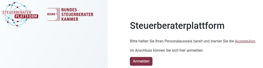

https://www.bstbk-steuerberaterplattform.de/
Dort steht die Gültigkeit des Zertifikates
aufgefallen ist es mir, da ich mein Zertifikat auch in der "COM Vibilia StB-Edition" testweise importiert hatte. Nach dem Start kommt der Hinweis auf den Ablauf des Zertifikates in knapp 80 Tagen.
Danke, aber da war ich noch nie. Ich schicke alles über die Dokumentenablage weg und erhalte Nachrichten über den Dokumentenkorb. Ich bekomme allerdings per Mail einen Hinweis auf neue Dokumente. Auf diesem Weg erwarte ich auch Infos zum Ablauf der extra besorgten und kostenpflichtigen Kammerkarte.
.. aber leider komme ich dort nur mit einem Personalausweis und nicht mit der Kammerkarte rein:
