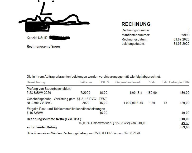

Also ich habe gestern die Position "Geschäftsgebühr - Vertretung gem. §§ 2, 13 RVG Nr. 2300 VV-RVG" abgerechnet.
Das Zitat passt laut unserem RA-Kontakt 🙂
Gebührennummer 230 (aus der RVG-Tabelle Version 6)

ja, um im Programm Rechnungsschreibung (EO compact/classic) Gebühren nach RVG abzurechnen, muss die Vorgehensweise im Info Dokument 1035387 durchgeführt werden.
Bezüglich des individuellen Rechnungsfomulars für die RVG-Rechnungen prüfen wir aktuell die Möglichkeiten, Gebühren nach RVG und STBVV in einem Rechnungsformular abzurechnen.
Wenn es etwas Neues dazu gibt, informieren wir über das bereits genannte Info Dokument 1035387 bzw. auch gerne wieder hier in der Community.
viele Grüße
