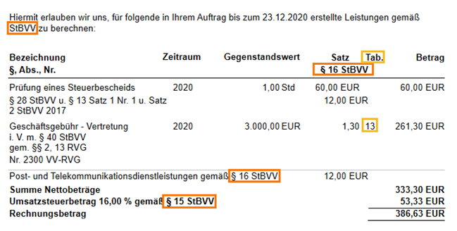

im Rahmen der Neuregelungen der StBVV 2020 fallen die Gebührenpositionen auf Basis des §40 StBVV weg. Stattdessen soll die Abrechnung nach RVG erfolgen. Die Tatbestände der Gebührennummer 4010 ff gibt es nicht mehr in der StBVV 2020. Somit können diese Standard-Gebühren mit der Version 7 (StBVV 01.07.2020) nicht mehr ausgewählt werden. Statt dessen können Sie Gebühren der RVG verwenden. Für vorkommende rechtliche Beratungen sind Teile der RVG im Standard-Gebührenplan enthalten.
Wir überarbeiten das Dokument 1035387 aktuell. Die überarbeitete Version wird voraussichtlich ab Mittwoch, 30.12.2020 zur Verfügung stehen.
Gerne möchten wir Ihnen jetzt schon aktuelle Informationen zur Verfügung stellen.
Mit Ihrem individuellen Kanzlei-Rechnungsformular ist es möglich, Gebühren der StBVV und RVG in einer Rechnung abzurechnen. Es muss mindestens eine Gebühr der StBVV in der Rechnung vorhanden sein. Somit können Sie die Steuererklärung, Bescheidprüfung und den Einspruch in einer Rechnung abrechnen.
Ihr individuelles Kanzlei-Formular basiert in der Regel auf einem Standard-Formular. An den verschiedensten Stellen wird nur StBVV angezeigt auf der Rechnung (z. B. im Einleitungstext und bei der Umsatzsteuer). Es ist natürlich möglich, jederzeit individuelle Anpassungen im Formular vorzunehmen.
Sollten Sie nur Gebühren der RVG in der Rechnung anlegen und abrechnen, prüfen Sie ggf. ob Sie Ihr Rechnungsformular anpassen müssen. Alternativ legen Sie ein separates Rechnungsformular nur für die Abrechnung von RVG-Gebühren an. Die Anleitung für die Anlage eines separaten Rechnungsformulars finden Sie bereits heute im Dokument 1035387. Die Anleitung für die Anpassung Ihres individuellen Rechnungsformulars, wenn nur Gebühren der RVG abgerechnet werden, wird voraussichtlich ab Mittwoch, 30.12.2020 im Dokument enthalten sein.

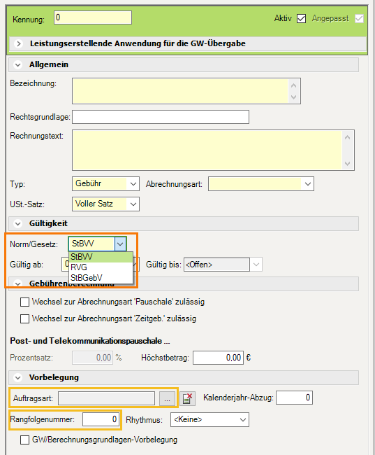

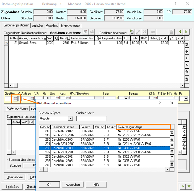

Damit Sie Gebühren des Standard-Gebührenplans der RVG in der Rechnung auswählen können, müssen Sie die Verwendung von RVG-Gebühren in Rechnungsschreibung aktivieren (Kanzleidaten | Grundwerte -> Registerkarte Gebührenfindung). Die Beschreibung finden Sie auch im Dokument 1035387.
Sobald die Verwendung von RVG-Gebühren in Rechnungsschreibung aktiviert ist, können Sie in der Rechnung alle im Standard-Gebührenplan vorhandenen Gebühren der RVG auswählen:

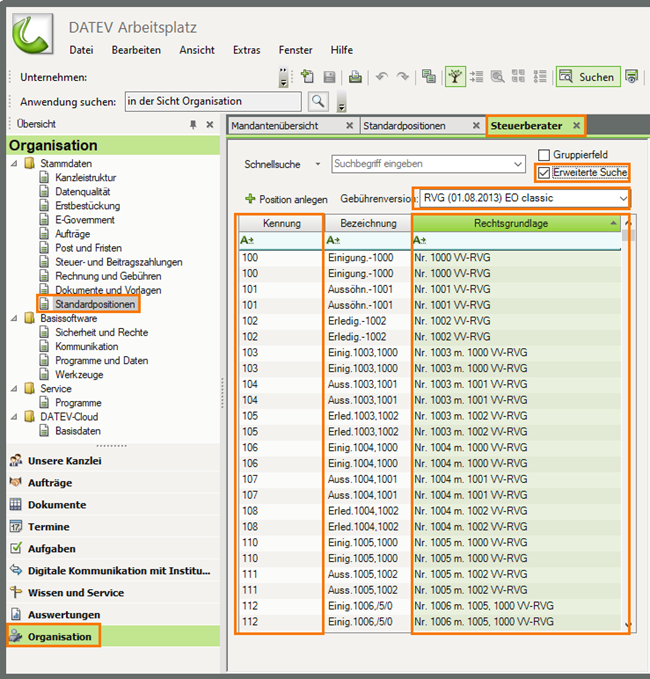

Im Standardpositionsdienst können Sie im Standard-Gebührenplan der RVG nach der Rechtsgrundlage sortieren oder auch mit der erweiterten Suche eine bestimmte Rechtsgrundlage suchen. Dadurch können Sie die Gebührennummer (Kennung) ermitteln und diese direkt in der Rechnung eingeben.
Für die Anrechnung von Beträgen können Sie z. B. eine weitere Gebühr anlegen und den Gebührenbetrag mit einem Minus erfassen.
Im Standardpositionsdienst können neue Standard-Gebühren angelegt werden. Den Gebührenplan steuern Sie bei der Auswahl Norm/Gesetzt.

  • Hinterlegen Sie eine Auftragsart, damit die Auftragsart nicht in jeder Rechnung manuell ausgewählt werden muss.
  • Hinterlegen Sie eine Rangfolgenummer. Die Rangfolgenummer bestimmt die Reihenfolge der Gebühren auf der Rechnung. Alle Standard-Gebühren der RVG werden mit der Rangfolgenummer 950 vorbelegt. Somit empfiehlt sich bei der Anlage einer Gebühr im Standard-Gebührenplan der RVG die Rangfolgenummer 949 oder höher zu verwenden.
Weiterhin können Sie im Standardpositionsdient alle vorhandenen Standard-Gebühren, unabhängig der Gültigkeit, kopieren (Gebühr markieren, mit der rechten Maustaste klicken und „Position kopieren“ wählen). Nachdem eine Kopie erzeugt wurde, müssen Sie die Kennung vergeben. Alle anderen, vorbelegten Felder können Sie individuell anpassen.
Achten Sie auf die korrekte Auswahl bei „Gültig ab:“. Damit Sie die individuell angelegte Gebühr in der Rechnung auswählen können (alte Gebührenversionen sind ggf. schon inaktiv gesetzt).

Vielleicht sollte man noch ergänzen, dass die alten Versionen der BRAGO/RVG über die Stammdaten in Rechnungsschreibung deaktiviert werden; also wie die StbGebV bis 2007 mit Markierung aller Posten.
Die neue Deaktivierung über Organisation-Stammdaten-Standardpositionen-Gebührenversion ist nur für die StbGebV/StbVV ab 2007 anzuwenden.

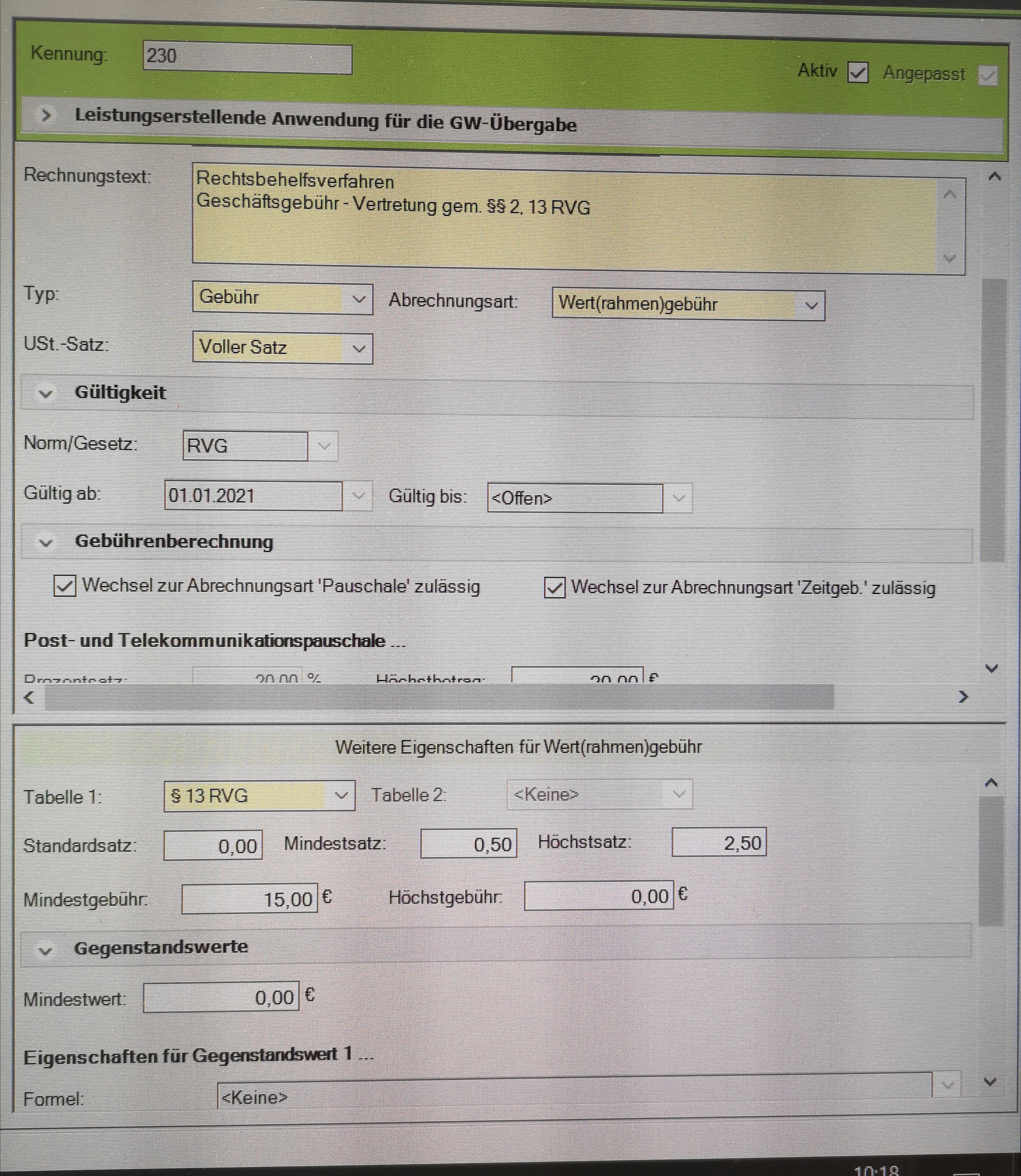

Hallöle. Habt ihr rausbekommen wie man die Kürzung in der Rechnung vornimmt? Wisst Ihr, ob man den Rechnungstext ändern kann? Das Feld ist gelb hinterlegt und man kann nicht speichern...LG Christine
ChrisDiddlina1979
Nachricht 39 von 48
2527 Mal angesehen
So richtig verstehe ich aber nicht, wie ich jetzt die Kürzung beim Einspruchsverfahren vornehmen muss und anlegen kann (Anrechnung § 35 Abs. 2 RVG - nach Tabelle A).  Ist es möglich einen Buchungstext zu ändern? Das kriege ich irgendwie nirgends hin.

Anbei die Rechnung. Wir würden gerne die Bezeichnung ändern... Also vor der Geschäftsgebühr z. B. Einsprichsverfahren.
Vielen Dank,
ChrisDiddlina1979
Kerstin_Schulz
Nachricht 43 von 48
2366 Mal angesehen
Hallo ChrisDiddlina1979,
den Text können Sie in der Rechnungsdisposition in den Gebührendetails für diese Rechnung anpassen.
Wenn Sie den individuellen Gebührentext für diese Gebühr in jeder Rechnung hinterlegen möchten, können Sie den Text auch in der Standardgebühr anpassen.

Sie haben den Gebührentext für die Standard-Gebühr in der Version 8 (01.01.2021) angepasst. Vermutlich ist die aktuelle Version noch nicht in Rechnungsschreibung eingestellt. Das bewirkt, dass Sie die Gebühr mit Version 6 (Nr. 7 musste übersprungen werden) oder älter in der Rechnung anlegen. In der Standard-Gebühr mit Version 6 (oder älter) wurde der Text nicht angepasst.
Stellen Sie die aktuelle Version (8) ein und legen Sie die Gebühr erneut an:
In Rechnungsschreibung im Menü Extras | Einstellungen -> Verwendete Version der RVG
Sollte bei Ihnen eine Version älter als 6 aktiv sein, müssen Sie die Version schrittweise hochsetzen (das Fenster immer wieder mit OK bestätigen).
RVG vom 01.01.2021 aktivieren in Rechnungsschreibung - 1019198

ChrisDiddlina1979
Nachricht 46 von 48
2313 Mal angesehen
DAAAAANKE.... ES HAT GEKLAPPT...
VIELEN VIELEN DANK.

 @ChrisDiddlina1979
Welche Gebührenposition haben Sie für Kürzung gemäß §35 Abs. 2 RVG benutzt?
Ich komme mit der 2300 nicht weiter.
Das ist wirklich zum Verzweifeln wenn man die StBVV in Kombination mit der RVG nutzt.
Grüße aus Berlin
ChrisDiddlina1979
Nachricht 48 von 48
1732 Mal angesehen
Sorry für die späte Rückmeldung.
Für die Kürzung habe ich die 231 angelegt.
Einspruch rechne ich mit der 230 ab. Bei der 231 muss der Satz mit Minus erfasst werden.
Dann erfolgt die Kürzung auf der Rechnung. Ich hoffe ich konnte helfen. LG Christine
