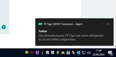

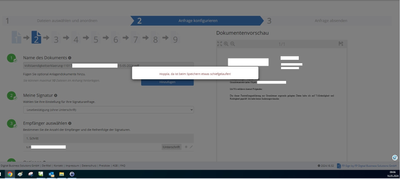

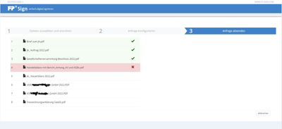

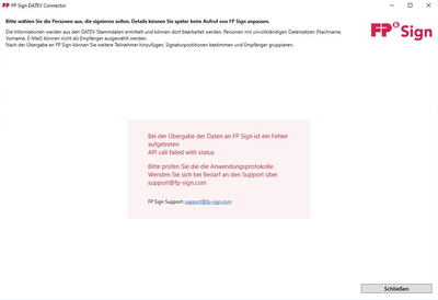

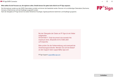

Hallo Herr Bietz,
vielen Dank für den input. Auch wir suchen einen neuen Anbieter.
Leider haben wir uns vor knapp einem Jahr für FP-Sign entschieden und sind mehr als enttäuscht was die Zuverlässigkeit anbelangt.
Der Support lässt uns seit Monaten am langen Arm verhungern obwohl ich nahezu wöchentlich die immer gleichen Fehler und Probleme melde.
Das Produkt ist super, wenn es funktioniert!
Leider haben wir aber gerade was den Versand von Dokumentenmappen betrifft immer wieder Probleme.
Hier eine kleine Auswahl der Problem die wir nahezu täglich haben:
- Anhänge zu groß - Jahresabschlüsse mit über 200 Seiten müssen bis zur Unlesbarkeit komprimiert werden damit
  sie die Größenbeschränkungen nicht reißen.
- Beim Versand von Dokumentenmappen bricht der Vorgang sporadisch ab
- Der DATEV Connector verliert sporadisch den Kontakt zum FP Sign Rechenzentrum obwohl das Internet sauber funktioniert
- Konvertierung von docx schlägt sporadisch fehl.
- DATEV Connector meldet sich beim Nutzer einfach ab ohne das ein Nutzereingriff stattgefunden hat
usw. usw.
Es macht keinen Spaß mehr und die Kollegen haben nur noch Frust ...
Hier eine Auswahl der auch nicht gerade hilfreichen Fehlermeldungen:

Hier noch ein Nachtrag zu den Fehlermeldungen:
Das poppt so ca. zwei mal die Woche bei allen Nutzern hoch ...
