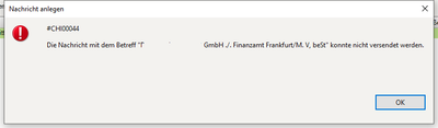

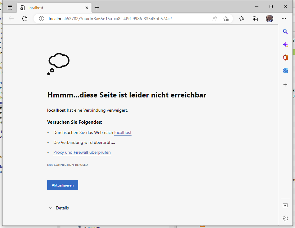

So, das beSt ist eingerichtet und ich habe schon Nachrichten über DMS gesendet und empfangen. Soweit, so gut.
Leider gibt es Probleme mit den Zertifikate-Leser. An meinem Rechner steckt ein mIDentity mit Smartcard. Zum Auslesen des Personalausweises für das beSt habe ich einen separaten Leser, den ReinerSCT.
Wenn ich nun eine Nachricht versenden möchte, greift das System auf die Smartcard, was natürlich nicht funktioniert. Daher muss ich dann den mIDentity vorher herausziehen und manchmal den ReinerSCT herausziehen und wieder reinstecken.
Nach dem Versand habe ich auch keine Sendebestätigung sondern nur eine Fehlermeldung (siehe Screenshot)
Wie sind Eure Erfahrungen? Gibt es hier Abhilfe?

Die gleiche Anzeige hatte ich auch in Edge. Das Senden hat aber trotzdem funktioniert.
Ich nutze auch einen miDentiy und einen ReinerSct.

Gestern habe ich an ein Finanzgericht aus dem DMS ein einseitiges PDF Dokument übermittelt. Dies hat funktioniert.
Eine halbe Stunde später habe ich wiederum versucht an das gleiche Finanzgericht ein Dokument in einem anderen Fall zu senden, und hier hat es nicht funktioniert. Es gab die beigefügte Fehlermeldung (#CHI00044). Der Prozess der Ausweis App war aber ordentlich durchgelaufen.

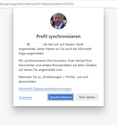

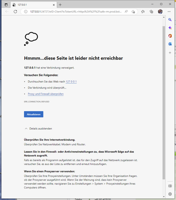

Über folgenden (umständlichen) Weg konnte ich eben ein PDF aus dem DMS versenden
Im DMS Nachricht senden
Nun wird der EDGE geöffnet und fragt mich, ob ich mein Konto synchronisieren möchte. Hier drücke ich auf "Nein danke"(Bild 1).
Nun starte ich manuell die Ausweis App.
Anschliessend aktualisiere ich manuell den Seitenaufruf im EDGE "127.0.0.1...." (Bild 2)

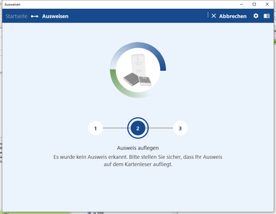

Der Zugriff auf den Ausweis wird gestartet.
Jetzt muss ich das Lesegerät ziehen und wieder einstecken (Bild 3).
So verschwende ich meine Zeit!

Guten Morgen @clblank,
können Sie bitte erneut den Empfänger anschreiben der den Fehler #CHI00044 verursacht hat?
Wir hatten gestern einige positive Testdurchläufe. Die Meldung sollte eigentlich nicht mehr erscheinen.
Und zum Problem mit der Smartcard/Kartenleser Nutzung gibt es leider aktuelle keine andere Lösung ausser die Smartcard kurz abzuziehen und den Kartenleser anzustecken wenn eine Nachricht versendet werden soll.

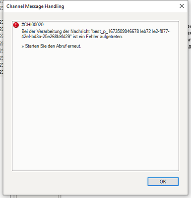

Heute wollte ich meine ersten "richtige" Nachricht von Finanzgericht abrufen und habe leider schon wieder eine Fehlermeldung.
Langsam bekomme ich Angst! Hier geht es um wichtige Fristen, das muss laufen!

@Anton_Friesen , jetzt ist der worst-case eingetroffen:
Die Nachricht lässt sich nun auch nicht mehr mit COM Vibilia beSt abrufen!
Muss ich beim Gericht anrufen, oder kann es hier noch eine Lösung von Datev geben?

Dass die Nachricht jetzt garnicht mehr abgerufen werden kann ist in der Tat der absolute Worstcase.
Hier rächt sich, dass die Nachrichten nicht in irgendeiner Form im Postfach verbleiben.
Das macht selbst das berüchtigte beA besser. Und alle hatten gehofft, dass der Start des beSt besser wird als der des beA.
Wie ist denn der Prozess, wenn eine Nachricht auf Grund technischer Probleme im digitalen Orkus landet?

es wird heute Abend ein Hotfix veröffentlicht:
Hotfix K0003022-13240 (13.01.2023, 18.15 Uhr)
Bitte deshalb diesen Hotfix dringend installieren.
Bei DATEVasp oder DATEV-SmartIT Nutzer, wird diese Version automatisch installiert.
Wenn danach noch weiterhin Fehler auftreten sollten bitte mit einem Servicekontakt an uns wenden. Produkt Datev DMS/Dokumentenablage.

Der Abruf der Nachricht von Finanzgericht hat soeben funktioniert.
Was nun noch fehlt, ist die Test-Nachricht meines RA-Kollegen. Da werde ich noch mal nachforschen.

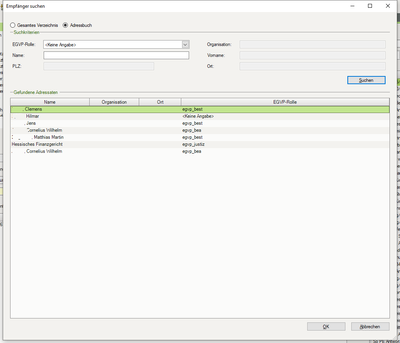

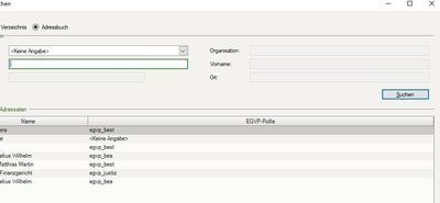

Die Anpassung der Spalten im Adressbuch werden leider nicht gespeichert!
Anton_Friesen
Nachricht 22 von 65
3099 Mal angesehen
Hallo @clblank,
den Punkt 2 und 3 muss man nicht zwingend so machen.
Beim Versand der beSt Nachricht wird der Anhang konvertiert und es kommt kein Word Dokument mehr beim Empfänger an.
Wir werden aber in einem zukünftigen Update eine Möglichkeit haben die Worddatei im beSt Dialog wunschweise in eine PDF umwandeln zu lassen.
Zum Punkt mit den Spaltenanpassungen im Adressbuch habe ich ein Ticket bei uns geöffnet.
