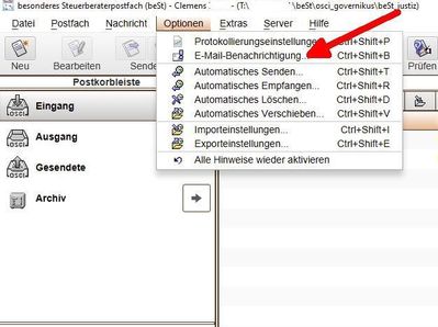

- keine Benachrichtigung vom Intermediär, über eingegangene beSt-Nachrichten
Das können Sie über das kostenlose Tool "COM Vibilia beSt" lösen.
Sie dürfen die Nachricht aber nicht mit COM Vibilia beSt abrufen, weil sie dann nicht mehr über DMS abrufbar ist.
