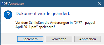

@deusex :
Dazu nochmal eine Frage, wenn ich die Frage nach speichern vor dem schließen bejahe, kommt noch bei mir das Feld speichern unter : er speichtert das dann unter Roaming>DokOrg>CheckOut usw.  , dann fragt er nochmal ob ich die Datei ersetzen will, wenn ich auch das bejahe dann funktioniert es richtig.
Ist das das richtige Vorgehen ?

Hallo, bitte einfach meinen Beiträgen mit den screenshots folgen.
Öffne ich eine pdf aus der DokAblage, ändere und schließe sie, kommt lediglich
Der Rest erfolgt automatisiert ohne weitere Hinweise, Abfragen oder Bestätigungen.

Vielen Dank, das hatte ich auch gemacht, hatte mich auch gewundert. Deshalb ja meine Frage - habe mal einen Servicekontakt aufgemacht. Wir arbeiten ja auch mit Smart-IT, denke das spielt hier keine Rolle, außer das ich mir das pdf Programm nicht aussuchen kann.
EDIT : habe im Forum noch eine Lösung gefunden: Adobe Reader starten-bearbeiten-Einstellungen-Sicherheit erweitert-Haken ´Geschützten Modus beim Starten aktiviereń  entfernen -Neustart Reader
Jetzt scheint es zu klappen auch mit dem Doppelklick, und auch mit nur einem speichern bestätigen und auch das auschecken:-)
