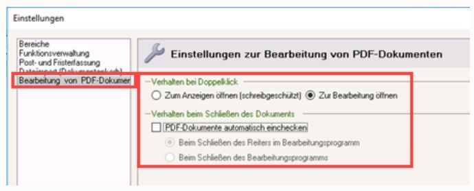

Ich habe in der Dokumentenablage unter "Extras | Einstellungen", dort "Kanzleieinstellungen | Bearbeitung von PDF-Dokumenten" den Haken bei "Verhalten bei Doppelklick" auf "Zur Bearbeitung öffnen" gesetzt. Dadurch werden die Dokumente nicht schreibgeschützt ausgeliefert.
Mit einem alternativen PDF-Viewer (Ich verwenden "PDF-XChange-Editor" ) können beliebige Annotationen, Hervorhebungen und Stempel angebracht werden, mit Acrobat müsste das auch gehen, den verwende ich aber schon ewig nicht mehr, daher weiß ich es nicht.
Wichtig ist, dass die Dokumente wieder eingecheckt werden, dass macht das Programm aber spätestens beim Beenden. Dazu gibt es noch Haken unter "Verhalten beim Schließen des Dokumentes", damit habe ich aber keine Erfahrungen.

Hmm, ich finde zwar jetzt eine Einstellung zum automatischen check-in, aber die besagte Einstellung für pdf-Formate...???
Könnte wohl sein, dass ich in "classic" und nicht in "comfort" bin. Dann die Rechts-klick-Variante. Danke nochmals.

Die Einstellung zum automatischen check-in habe ich zuvor gepostet. Also das ist schon möglich. Ich habe das auch gerade getestet, da bei Beenden des Arbeitsplatzes sonst immer die Frage kam.
Das dürfte also gehen. Check mal kurz das pic aus meinen vorigen Beitrag.

1. Weder aus der Schnellinfo, noch aus dem "Alle Dokumente" kann ich per Doppelklick eine PDF-Datei zur Bearbeitung öffnen.
2. Aus der Schnellinfo kann nur per Kontextmenü zur Bearbeitung geöffnet werden. Aus Dokumente kann man sowohl rechts, als auch über Kontextmenü zur Bearbeitung geöffnet werden.
3. In meiner aktuellen Version Dokumentenablage V. 11.22 gibt es zwar einen Befehl "automatisch Einchecken". Dieser greift aber nicht bei PDF-Dateien.
4. Einen Befehl für Doppelklick für PDF-Dateien habe ich nicht gefunden.
Wo soll dieser denn sein?
5. Das Einchecken muss immer manuell vorgenommen werden. Das kann jeder ganz leicht prüfen, indem er nach dem zur Bearbeitung geöffnete PDF-Datei, den tmp-Pfad öffnet. Hier nach einer Änderung einfach die PDF-Datei noch einmal öffnen, dann kann man sehen, dass die Änderung im tmp-Pfad gespeichert wurde, aber eben nicht in der Datenbank. Nach der Prüfung einfach die PDF wieder schließen und manuell aus dem tmp-Pfad löschen. Anschließend einfach aus der DokAblage die PDF wieder erneut öffnen. Hier müsste ja die geänderte vorhanden sein; ist aber bei mir nicht der Fall. Ergo, immer extra den Befehl Einchecken wählen.

ich habe gleich am 31.12. installiert und auch die DokAbl 11.22 .
Es ist tatsächlich so, dass nach abarbeiten des workflows unter dem Link von Herrn Schmidt Auto-Einchecken etc. das automatische einchecken nun sehr gut funktioniert.
Dies lässt sich anschließend einfach testen:
Pdf mit Doppelklick öffnen, eine Änderung vornehmen und schließen. Die Frage nach dem Speichern bestätigen und die Speicherung ist erfolgt.
Rechts-Klickt man nun auf die Datei, ist die Funktion "einchecken" ausgegraut.
Ergo:
Sie kann nicht mehr manuell eingecheckt werden, weil sie es bereits ist. So mein Verständnis.
Man vernimmt unter diesen Einstellungen nach Änderungen einer pdf nun auch eine leichte Verzögerung des "Speicherns", was ich auf den Vorgang des Eincheckens zurückführe: Also raus aus temp, rein in die Datenbank.

Aber ich finde ja noch nicht einmal die folgende Einstellung:
Könnten Sie mir ein Screenshot zusenden, wo man genau diese Einstellung findet?
Vielleicht korreliert das ja mit dem automatischen Einchecken?
Gruß Achilleus
Nachricht 18 von 57
3420 Mal angesehen
Das hatte ich zunächst auch nicht gefunden, da dies nicht in den Einstellungen des Arbeitsplatzes, sondern in den Einstellungen unter Extras im Programm Dokumentenablage erfolgt.
Genau da hakte es bei mir auch:
Nachricht 19 von 57
3411 Mal angesehen
Hallo @deusex,
danke für die Information. Jetzt habe ich das auch gefunden.
Nach einem Neustart funktioniert es sogar aus der Schnellansicht. Somit verhalten sich die PDF-Dateien wie jedes andere Dokument auch. 😎
Danke DATEV, dass ihr das hinbekommen habt. 👏
