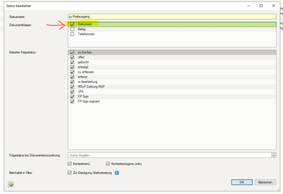

Aber genügt es nicht, den Status hier nur den Haken zu entfernen:
Dann sollte er den Anwendern nicht mehr angezeigt werden.
Gruß R. Blum
Nachricht 10 von 21
2500 Mal angesehen
Nein, bei einer der Dokumentenklassen muss mindestens ein Haken bleiben. Sonst kann man die Änderung nicht übernehmen.

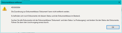

Tatsächlich bekomme ich bei dieser Aktion (hatte ich auch schon probiert) folgende Fehlermeldung:
Und das Löschen gelingt leider auch nicht, @flange , dort kommt die Meldung:

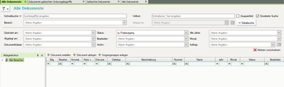

Natürlich habe ich auch schon nach diesen Dokumenten gesucht, die da noch vorhanden sein sollen.
Ergebnis:

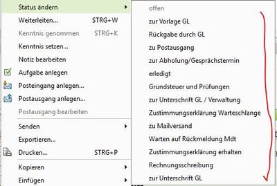

Ich habe den Status auch bereits in den Kontextmenüs ausgeblendet. Nur bei den Dokumenteigenschaften bzw. bei der Ablage taucht er eben immer wieder als auswählbar auf. Um dort Fehler zu vermeiden, hätte ich ihn gern weg.

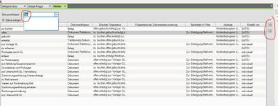

ich habe leider keinen passenden Thread zu meinem Problem gefunden.
Denn wir können die Stati nicht sortieren. Da sich hier viel mit den Stati beschäftigt wird, meine Nachfrage in diesem Thread.
Position hoch und runter an der Seite sind aus gegraut. Dann habe ich gelesen, dass man die Dokumentenklasse auf eine Dokumentenart beschränken muss.
Das kann ich aber auch nicht machen. Ich denke, dass es damit zusammen hängt, da wir z.B. den Status "Offen" für Dokumente und die Telefonnotiz nutzen. Aber ich kann ja nicht 2x den Status offen anlegen, nur um ordentlich sortieren zu können.
Hat noch jemand das Problem und konnte dieses gelöst werden?

Hallo @Yvo4,
Sie könnten versuchen im Feld Dokumentklasse "Dokument" oder "Beleg" einzutippen und dann mit Enter bestätigen.
Falls das nicht hilft bitte einen Servicekontakt einsenden.
Als Thema Dokumentenablage oder DATEV DMS und gerne auf diesen Community Beitrag verweisen.
