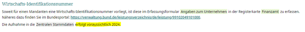

Schade. Ich dachte, die soll alles ablösen oder so? Wird man sie denn eintragen können, wenn ich dann im November eine bekomme? 🤔 Muss ich bloß aufpassen, nicht meine SV-Nummer zu nutzen.
Nachricht 9 von 39
4531 Mal angesehen
Nein:
Ja.
Neuerungen in Kapitalertragsteuer 2024 Version 19.0 - DATEV Hilfe-Center
