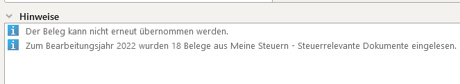

  • Beim Bearbeiten werden immer wieder Belege doppelt angezeigt und als offen gekennzeichnet, obwohl diese bereits in der ESt zugeordnet wurden. Gibt es hier eine Lösung bei der Vorgehensweise?
Das Problem mit doppelt angezeigten Belegen (im ESt-Programm) kann ich bestätigen.

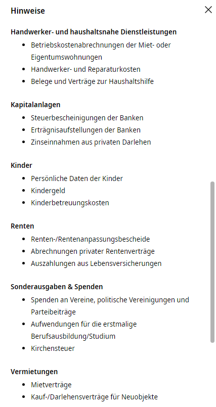

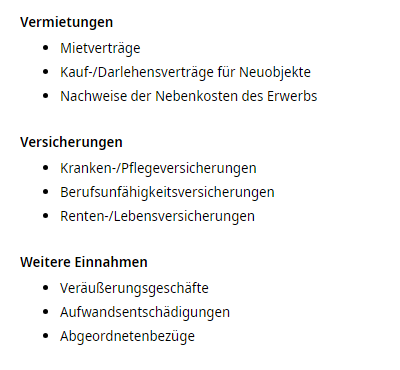

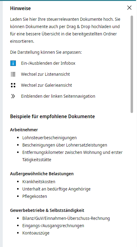

Übrigens MeineSteuern hat nun eine kleine Checkliste für die Mandanten bereit gestellt:
tu_heggi
Nachricht 10 von 22
1828 Mal angesehen
Die Checkliste gibts mindestens schon ein Jahr

2. Beim Bearbeiten werden immer wieder Belege doppelt angezeigt und als offen gekennzeichnet, obwohl diese bereits in der ESt zugeordnet wurden. Gibt es hier eine Lösung bei der Vorgehensweise?
Die OCR-Erkennung ordnet manchen Belegen automatisiert einen Sachverhalt zu.
Wenn der Beleg anschließend manuell einem Sachverhalt zugeordnet wird, wird dieser einmal beim manuell Zugeordneten Sachverhalt aufgeführt und wird zusätzlich als offen geführt, da eine Zuordnung (die automatisch Vergebene) noch nicht abgeschlossen wurde.

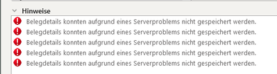

Könnte man auch mal fehlerfrei mit dem Programm arbeiten?
xyzmic
Nachricht 16 von 22
1397 Mal angesehen
diese Fehler hatten wir in Stuttgart auch, es sind sogar Belege (PDF) in MeineSteuern vorhanden, aber in der Bearbeitung der ESt nicht mehr da zum verlinken...
KP woran das nun liegt, scanne den Beleg aber nicht doppelt ein...
