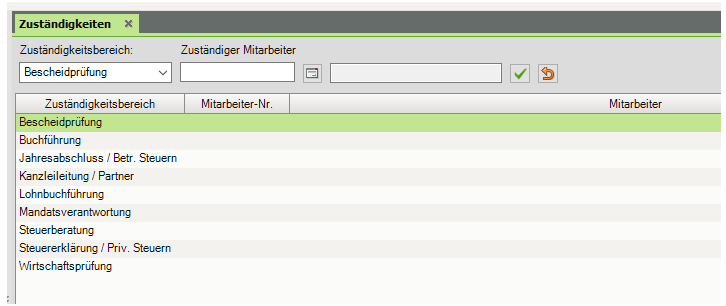

Die Zuständigkeiten können jederzeit in den Stammdaten geändert bzw. angepasst werden:

Erst werden Zuständigkeiten ermittelt und als Fallback alle Berechtigten.
@Hauke_Hamann
1. Das funktioniert dann aber nur genau mit diVorschauesen Standardzuständigkeiten, richtig?
2. Individuell angelegte Zuständigkeitsbereiche kann man nicht dazu hernehmen?
3. Einen Abgleich mit EO comfort mit dem Zuständigen im Auftrag gibt es nicht?
Richtig, die Funktion bezieht sich aktuell nur auf die drei genannten Standardzuständigkeiten.
Individuell angelegte Zuständigkeiten werden momentan nicht unterstützt.
Im Dokument 9207270 ist beschrieben, wie Zuständigkeiten mit dem Assistent Suchen und Ersetzen von Zuständigkeiten für viele Mandanten gleichzeitig vergeben werden können.
Der Assistent ist im DATEV Arbeitsplatz unter Extras | Zuständigkeiten ersetzen zu finden.
