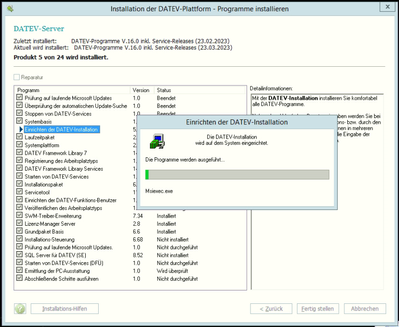

Im Status der Arbeitsplätze stand für den Filserver längerfistig
Neustart wartet auf ..., ..., ..., ..., ..., ..., ..., ..., ..., ..., ..., ..., ..., ..., ..., ..., ..., ..., ..., ..., ..., ..., ..., ..., ..., ..., ..., ...,
Ich war gespannt, ob tatsächlich nach Fertigstellung der Clients der Fileserver nochmal neu bootet
... und tatsächlich ... er wollte neu booten und durfte es auch, nach meiner manuellen Bestätigung 😉

Seit ich vom Server aus die Master- Installation starte, ist der Spuk mit
"Server möchte Neustarten" vorbei.
Bei [   ] Neuinstallationen kann nichts passieren.
- Server installiert relativ schnell, eventuell mit Neustart
- Dann erst wird freigegeben und ich schalte die PC ein.

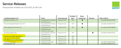

Zum Update von heute Abend:
Aktuelle Version von RZ-Kommunikation / Kommunikationsserver - DATEV Hilfe-Center
"Der Kommunikationsserver belegt jetzt wieder einen PC-Zähler
Aufgrund eines Fehlers hat der Kommunikationsserver seit Installation der DATEV-Programmen 16.0 keinen PC-Zähler mehr belegt.
Wenn der freie PC-Zähler zwischenzeitlich anderweitig genutzt wurde (z. B. neue Mitarbeiterin oder Mitarbeiter ist hinzugekommen) und der PC-Zähler nach dem Update des Kommunikationsservers nicht mehr ausreicht, muss der PC-Zähler entsprechend erhöht werden."
Zusätzlich scheint ein großes Update am SQL- Server anzustehen.
20230223_service_release.pdf (datev.de)
-> Vorab die übliche Datensicherung laufen lassen!

Das SQL-Paket ist nur 305 kb groß also eher ein Hotfix.

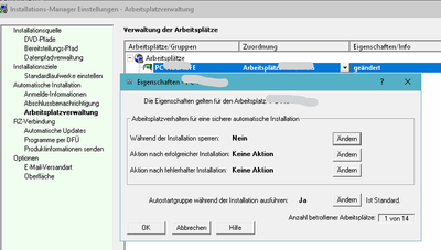

Meine Hassliebe zum Installationsmanager und /-prozess habe ich an anderer Stelle bereits mehrfach bekundet.
Kann mir aber dennoch jemand erklären, warum der Installationsprozess bei einer Installation am Arbeitsplatz der Abarbeitung des Installationsmenü-Eintrag "Installationsmanager starten" der Benutzer der sich zuvor wegen eines Neustarts des Rechners wieder angemeldet hat, zwangsabgemeldet?🤔
Ich versuche wirklich nicht mehr zu viel über die Installationsroutine nachzudenken, sondern bin froh, wenn die Updates mit vertretbarem Aufwand auf dem jeweiligen Rechner landen.
Allerdings verstehe ich diese Zwangsabmeldung nach nur 5 Sekunden nicht, wenn zugleich die Installationsroutine des Installationsmanager startet; sich der Benutzer erneut anmelden muss, nur um den Installationsmanager zu beenden.

.. aus meiner Sicht ein Datenschutzthema, damit niemand unbeaufsichtigt und heimlich in Abwesenheit des Installateurs auf den Monitor schauen oder evtl mit zu hohen Rechten arbeiten kann
... habe es jedenfalls bei mir so in der Kopfschublade abgelegt

... obwohl bis zum Abschluss der "Netzweiten Aktualisierung" auf dem Monitor des Filservers die Meldung stand
"Neustart wartet auf den ..., ..., ..., ..., ..., ..., ..., ..., ..., ..., ..., ..., ..., ...,  etc"
... liegt vermutlich daran, dass unser Fileserver nicht auch noch "Kommunikationsserver" ist

Der PC meldet sich ab, weil es für diesem PC in der Arbeitsplatzverwaltung so eingestellt wurde.
Bei Aktivierung eines vollautomatischen Admin- Logins macht eine Sperrung, bzw. automatische Abmeldung durchaus Sinn, es sei denn der Admin betreut den Update- Vorgang vom Einschalten bis zum finalen Ausschalten selber. Sonst käme jeder Mitarbeiter an sensible Daten bzw. hätte keine Ahnung, warum der Desktop plötzlich gaaanz anders aussieht..

@wielgoß  schrieb:
Hallo Herr Müller,
meinen Sie eine Arbeitsplatzaktualisierung oder eine netzweite Aktualisierung (am betroffenen Arbeitsplatz)?
Christian Wielgoß
Sorry für die verspätete Antwort:
Es ist die Arbeitsplatzaktualisierung.  Die Netzweite Aktualisierung gibt es bei mir nicht mehr, da diese auf unseren System mehr Ärger bereitet als Vorteile bringt.
Ich bleibe daher bei der klassischen Vorgehensweise
    1.  Serverinstallation (Update) incl. Neustart
    2. Arbeitsplatz 1, Arbeitsplatz 2, Arbeitsplatz 3
    3. Hoffen, dass tatsächlich alle Programme richtig installiert wurden😎
(Was nach meiner Erfahrung erst 24 Stunden nach Installation, wenn sämtliche Clients und der Server komplett heruntergefahren waren und die Chance hatten alles neu zu starten, prüfbar ist = Erfahrung nach 20 Jahren DATEV-Installationen.

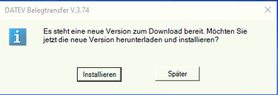

... nur ein kleines 'Haar in der Suppe', die aber diesmal trotzdem gut schmeckte :
nur etwa die Hälfte der Clients konnte sich nach Abschluss der "Netzweiten Aktualisierung" (Client-Server) automatisch abmelden. Die Desktops aller Clients waren zwar "gesperrt", aber ich (der Installateur) musste mich auf den entsprechenden Clients manuell abmelden.
... vermutlich war das Updateangebot bzgl. des Belegtransfers 'das Sandkorn im Getriebe' des Installationsmanagers
... vielleicht rechnet die Datev einfach nicht damit, dass man dieses tolle Angebot im Moment nicht annehmen will 😎
... aber wie gesagt, das wäre jetzt Meckern auf hohem Niveau

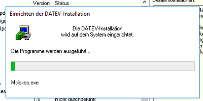

... "Netzweite Datev-Aktualisierung" im Client-Server-Netz (ohne WTS) ...
... diesmal (bzw. erstmals in den letzten mindestens 12 Monaten) konnten sich sämtliche Clients automatisch einloggen und die Aktualisierung ohne manuelle Eingriffe bis zum Ende ausführen
... allerdings gab es auf dem Fileserver (2012R2) beim "Einrichten der DATEV-Installation" eine 'Denkpause' bzw. eine Inaktivität von mehr als 10 Minuten bei der Ausführung von msiexec.exe (siehe Screenshot)
Ich war schon direkt davor, den Datev-Task am Fileserver zu beenden, beendete dann aber testweise noch einzelne , nicht benötigte andere ('fremde') Tasks z.B. "Teamviewer".
Unmittelbar danach wurde das "Einrichten der DATEV-Installation" fortgesetzt
... ist das Zufall ?
... würde mich interessieren, ob sich die Datev-Installation mit anderen Tasks 'beißen' kann ...
... und falls ja, mit welchen ?
... der Rest der "Netzweiten Aktualisierung" war dann sehr friedlich
