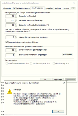

  • trotz der aktivierten Option "Systemoptimierung" ("Erweiterte Einstellungen") wurde "NGenAll40.cmd" nach der Aktualisierung offenbar nicht ausführt, da beim Checken des PerformanceIndexes die "Basis-NativeImages" nicht vorhanden waren (... habe aber erst wenige PCs gecheckt ...)
Frage an die Datev-Entwickler:
wird vielleicht diese Option "Systemoptimierung netzweit ausführen" nach einem erforderlichen bzw. automatischen Neustart des Admin-PCs (auf dem die "Netzweite Aktualisierung" gestartet wurde) deaktiviert, sodass letztlich keine Systemoptimierung ausgeführt wird ?
Ich habe mich sowieso schon mehrfach gefragt, warum diese Option der "Systemoptimierung" immer wieder neu aktiviert werden muss
Habe gestern auch die updates aufspielen lassen. Wo ist die Option Systemoptimierung zu finden ? Im Installationsmanager Extras/ erweiterte Einstellungen habe ich gesucht bin abe nicht fünidg geworden.

Wo ist die Option Systemoptimierung zu finden ? Im Installationsmanager Extras/ erweiterte Einstellungen habe ich gesucht bin aber nicht fündig geworden.
.. doch, dort wird man fündig, im Reiter "Synchronisation"

Gefunden - Danke !

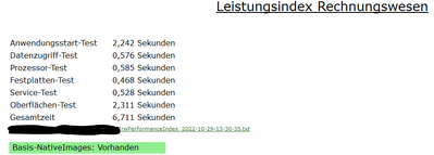

@pascal_duennebacke
welcher prozessor steckt in dem wts mit dem leistungsindex?

Die Messung wurde mit einem Intel(R) Xeon(R) Gold 6346 CPU @ 3.10GHz durchgeführt.
Dem WTS sind davon 4 Kerne zugewiesen.

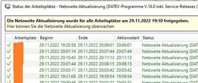

...  die "Netzweite Aktualisierung" (mit Softwarestand vom 24.11.2022) hat zwar insgesamt gut funktioniert (bis auf zwei Clients, die sich erst nach einem Neustart automatisch einloggen wollten. Vielleicht hätte auch schon der Geiergriff "Strg-Alt-Entf" gereicht ... egal ...
Aber was mich nach wie vor immer wieder irritiert, ist das nichtssagende Fenster "Status der Arbeitsplätze"
Eigentlich würde ich erwarten, dass der "Beginn" und das "Ende" der Aktualisierung auf dem jeweiligen Datev-Arbeitsplatz angezeigt wird, ...
... aber offenbar haben sich die Entwickler eine andere Logik vorgestellt.
Ich frage mich bloß, welchen Sinn am Ende der "Netzweiten Aktualisierung" die Anzeige:
Beginn: 20:07:14 und Ende: 20:07:44
haben soll
Vielleicht weiß ja @Katrin_Zahlten mehr dazu
Auf der 'Sinnsuche' habe ich auch neu gelernt, dass nicht nur das "Logbuch", sondern auch die Anzeige des "Verlaufs" der Installation interessant ist
Dort steht unter Anderem z.B. auch, ob das System optimiert wurde und wie lange das gedauert hat
Mir ist diesmal nämlich während der "Netzweiten Aktualisierung" neu aufgefallen, dass die "Optimierung" auf den jeweiligen Arbeitsplätzen gestartet wurde (temporäre Anzeige im Fenster "Status der Arbeitsplätze")
