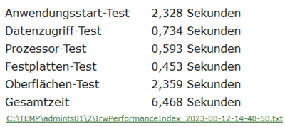

Datenbankanpassung: Insgesamt 38 Minuten, wobei Post, Fristen, Bescheide extrem langsam war - länger als Kanzlei Rechnungswesen! Eine andere Datenbank ist auf Fehler gelaufen, aber bei der automatischen Wiederholung dann durchgelaufen.
Leistungsindex auch zufriedenstellend:
