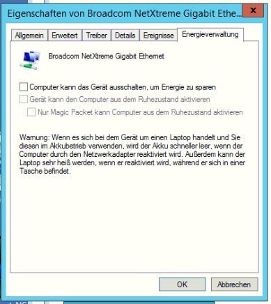

@deusex schrieb: Ich denke, es könnte an den Energiespareinstellungen liegen. Ist aber nur eine Vermutung.
Meine Überlegung ging in die gleiche Richtung, das Problem ist auch schon bei früheren Installationen aufgetaucht, allerdings nur bei einem oder zwei Rechnern.
Hätte ich letzten Samstag (niedrige Temparaturne und Regen) installiert hätte ich vermutlich intensiver nach der Ursache geforscht, aber heute war es mir dazu definitiv zu heiß. 😎

@peter ,
... es würde mich aber überraschen, dass 6 PCs an der gleichen Stelle das "Energiesparen" 'entdecken'

Dann auch gerne mal die Energieeinstellungen des Netzwerkadapters anschauen. Wenn dort die Option "Computer darf das Gerät abschalten" kann es zu Verzögerungen kommen.
Die Energieeinstellungen der Clients lassen sich gut über die GPO steuern, der MA kann dann nur noch die Monitorabschaltung kontrollieren.
Die gerätebezogene ist mittels GPO im Übrigen nicht direkt beeinflussen.
... bisher ist noch keiner von den 20 Clients bei der Arbeit 'eingeschlafen', nur einer der Clients wollte manuell neu gebootet werden (hatte den Aufruf des Admin-PCs zum automatischen Loslegen der Installation wohl 'überhört' oder ignoriert).
Die Energiespar-Optionen stehen bei mir immer auf 'Höchstleistung', falls niemand daran 'fummelt'

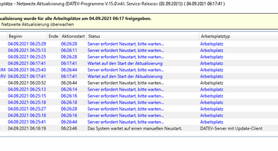

Also heute lief bei mir die DVD15 Installation, ging schneller als erwartet 2,5 Stunden waren es.
Aber auch mit hat dieses unsinnige "Server wartet auf Neustart oder Plattforminstallation" tik-tok Situation erwischt. Ja was nun!? Neustart oder Plattforminst?
Und wer wartet auf wen, Client auf Server oder umgekehrt.
@DATEV hört endlich auf an dem Installationsablauf herumzudoktern, nur weil eventuell unter Laborbedingungen 5% Zeitersparnis möglich sind. Wir User wollen uns auch mal auf einen Ablauf einstellen können. Wer denkt sich sowas eigentlich aus.
Ansonsten, alles ohne Fehler. Danke dafür DATEV.
Aber dieses Wartespiel muss echt nicht sein.
Ich habe alles original, vorschriftsmäßig nach Dok. 1070820 installiert. Und trotzdem rödelt der Server bei der Netzinstallation wieder mit. Naja, wie sagte ein User hier. Ich gebs auf mir hier wirklich eine Verbesserung/Hilfe zu erhoffen.

Viel Geduld... (nach 1 Minute) Vorher waren ja 45 Minuten angekündigt...
Nach gefühlt 15 Minuten hatte sich auch Dieses erledigt. ... Geduld !!!

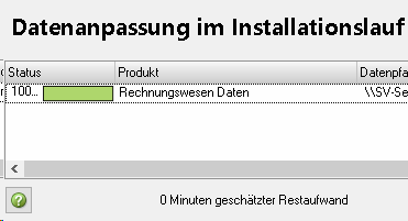

offenbar ist auch die Datenanpassung in den Rechnungswesendaten mit dem am 2.9. ausgelieferten SR ebenso langsam. Seit der 15.0 (auch in der Pilotversion) beobachte ich, dass zwar die 100%-Marke deutlich schneller erreicht wird, als die angezeigte Zeitschätzung angibt,, dann aber eine gefühlte Unendlichkeit auf 100% „hängen“ bleibt.
das ist m.E verwirrend, weil es suggeriert, dass das System fertig sei, aber hängt. Es wäre besser, wenn die 100% noch nicht als erreicht angezeigt würden, wenn es danach noch solange dauert.

Die Anzeige der Datenanpassung läuft schon länger nicht so zuverlässig, wie sie eigentlich sollte.
Ich habe bei uns zwischenzeitlich die Spalte "letzte Fortschrittsinformationen" eingeblendet, um festzustellen, ob die Datenanpassung bei 100% hängt oder nur unzuverlässig ist.  Teilweise war die Datenanpassung trotz "100%" Fortschritt noch mehrere Minuten damit beschäftigt Anpassungen durchzuführen.
Die Grundlagen der Zeitschätzung habe ich noch nie nachvollziehen können.

Im Zweifel den Ressourcenmonitor am Server beobachten.
Wenn der SQL- Server im DATEV- Daten- Laufwerk Aktionen zeigt, dann läuft alles nach Plan.

Ja auch bei mir "hing" die Datenpassung bei 100% ca. 15 Minuten. Da aber ständig im Netzwerk zwischen WTS und DC Daten verschickt wurden 5-15MB/s, habe ich mir da keine Sorgen gemacht. Denn aus XP Zeiten kenne ich noch diese tolle "geschätzte "Kopierzeit 15Sekunde, 10 Sekunde -> 360 Sekunden -> 4 Stunden -> 5 Sekunden o_O .
Also ja, das ganze wirkt sehr merkwürdig, es erweckt nicht den Eindruck dass das ganze wirklich geplant rund läuft. Aber NEIN ich sehe deshalb die Software nicht als Schlecht an. (Bezogen auf Installation).

Kann irgend jemand mir - scheinbar nicht intelligentem - Anwender folgendes erklären:
Warum muss bei einer netzweiten Installation des SR auf die Plattforminstallation am Server gewartet werden, während bei einer nur lokalen Aktualisierung die Plattform am Server vollkommen ignoriert wird?
Grund ist hoffentlich nicht, dass der Server nach der Installation einen Neustart durchführt? - Bei einer SR Installation, die keinen Einfluss auf den SQL-Server hat, könnte dieser auch bis zum Abschluss der netzweiten Aktualisierung am letzten Client zurückgestellt werden.
Weiter frage ich, warum nach dem x.ten (x > 10) Hinweis auf einen Fehler bei der Statusfeststellung der Datenanpassung, dieser Fehler bis heute nicht ausgebaut ist?
