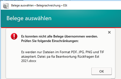

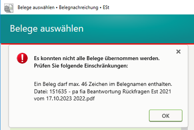

Ein Jahr ist der Thread nun alt. Und auch heute musste ich wieder folgendes über mich ergehen lassen:
(Kommunikation Finanzverwaltung, Belegnachreichung, Schreiben aus DMS hinzufügen):
Ich hoffe, dass hier
1) eine automatische Konvertierung des Word-Dokuments beim Upload in die Belegnachreichung erfolgt (oder alternativ zumindest vorher im DMS eine PDF-Revision erstellt werden kann - wäre zwar nicht so schön..)
2) auch die Zeichenlänge von max. 46 Zeichen gleich angepasst wird...
@Nicola_Teich wird das auch kommen?
696 Mal angesehen
Ist eine Vorgabe der Schnittstelle der FV / ELSTER. Da kann DATEV auch nur Bitte, Bitte 🙏 machen. Da musst Du mal mit der obersten Behörde der FV Kontakt aufnehmen.
692 Mal angesehen
@metalposaunist Die Zeichen sollte jeder Programmierer zurecht schneiden können vor Versand.
bernhard_holleitner
651 Mal angesehen
@metalposaunist das ist klar, dass es von der ELSTER Schnittstelle kommt. Aber hier kann ja DATEV entsprechend optimieren vor der Übergabe.
639 Mal angesehen
Oder ELSTER hält sich einfach an bestehende Windows Standards, die min. 260 Zeichen im gesamten Pfad erlauben. Windows 10: Pfadbeschränkung auf 260 Zeichen in Windows aufheben
46 Zeichen sind so Limits wie bei DATEV mit künstlicher Beschränkung auf 10 in meineSteuern 😅.
