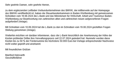

Uff und das nimmt wohl auch wieder ein wenig Druck aus dem Kessel:
...im Falle einer nicht als Verbundantrag gestellten Schlussabrechnung eine nachträgliche Konsolidierung noch nach Einreichung der Schlussabrechnung möglich sein muss, sofern die Bewilligungsstelle entgegen der Auffassung des prüfenden Dritten zu der Beurteilung
kommt, dass ein Unternehmensverbund vorläge. Dies darf u. E. nicht zwangsläufig zu einem
Ablehnungsbescheid und einer Zurückforderung der Leistungen führen. Dies haben wir gegenüber dem BMWK deutlich gemacht und bitten, dies auch in Ihren Gesprächen mit den Bewilligungsstellen zu thematisieren....

Öhm.... hab ich was verpasst?
Diese Mail hat mein Mandant am 20.09.2024 erhalten
Ich kann mir nur vorstellen, dass es sich um ein Tippfehler handelt, da die ursprüngliche Frist bis 31.10.2023 ging...
Auf der Homepage kann ich nichts finden und ich glaube diese Info wäre nicht an mir vorbei gegangen.
Weis jemand was?

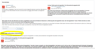

Wo findet man die die sogenannte "Erklärung für verbundene Unternehmen" als Formular / Download? Die SAR 1 des Mandanten wurde bereits vor mehr als 1 Jahr übermittelt. Meines Wissens hing dies Erklärung für verbundenen Unternehmen damals nicht an der SAR 1. Lediglich die Erklärung für den Antragssteller (Verbundführer)...
Nachricht 78 von 136
1419 Mal angesehen
Die kann man beim Verbundantrag unter den eigentlichen Antragsdaten herunterladen:

Nachricht 80 von 136
1379 Mal angesehen
@MK3  schrieb:
könnten Sie mir so eine pdf  einstellen, die ich dann für meinen Zweck bearbeiten kann, da ich 7 Erklärungen abgeben muss für 1 Verbund.
Das ist gar nicht nötig. Die Erklärung ist 100 % identisch mit der Erklärung des Antragstellers, die Sie schon haben.
Oben sind lediglich kein Name und kein Unternehmensname eingefügt. Wenn Sie bei Ihrer Erklärung also oben einfach die Antragsteller austauschen, haben Sie, was Sie benötigen.
Das Dokument, was in meinem Screenshot oben heruntergeladen werden kann, ist im Kopfbereich leer. Dort stehen nur Datum und Antragsnummer.

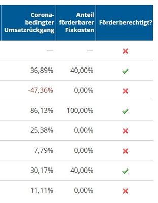

Ich habe es leider nach all den Monaten immer noch nicht ganz verstanden.
Die Kosten des prüfenden Dritten darf ich im ersten Fördermonat ansetzen oder gleichmäßig über die Fördermonate verteilen oder im Monat der Fälligkeit ansetzen. So weit so klar.
Der Vorberater hatte die Kosten in dem Monat mit den 100% Förderung angesetzt, allerdings hat er anscheinend gar nichts in Rechnung gestellt, zumindest taucht auf keiner mir vorliegenden Rechnung etwas auf.
Nun möchte ich meine Zeiten mit dem entsprechenden Betrag in Rechnung stellen, das kommt in etwa hin und der Betrag bleibt förderfähig.
Aber: nach meinem Verständnis wäre doch der erste Fördermonat der in der zweiten Zeile mit nur 40%, oder?
Und wenn ich die Kosten gleichmäßig verteile, dann nur auf die 3 Monate mit grünem Haken, oder?

Nachricht 86 von 136
1032 Mal angesehen
Genau. So würd ich es auch sagen.
Erste Fördermonat ist die zweite Zeile.
Eine Verteilung erfolgt nur auf die Monate, für welche ich eine Förderung bekomme.
Ohne exakte Durchrechnung würde ich sagen, dass eine Verteilung der Kosten auf alle Förderfähigen Monate am günstigsten ist.
Allerdings hat mir die L-Bank das Wahlrecht auch schon mal abgestritten. Mandant hats nicht gejuckt, deswegen keine Erfahrungen zu einem Widerspruchverfahren.

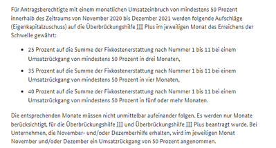

Öhm... ich hab da mal ne vielleicht saudumme Frage:
Ich hab einen Mandanten jetzt noch bekommen, der nur die ÜBH3+ beantragt hat.
Also brav hier ausgewählt, dass keine ÜBH3 etc beantragt wurde:
Also mach ich mich auf die Suche nach dem Feld bei dem man angeben darf, wieviel Monate der Umsatzausfall bei über 50% lag. Zu meiner Verwunderung finde ich nichts... ich wusste aber, dass es das mal gab. Also FAQ gestöbert.. jops nichts verwechselt, ÜBH3+ hat nen EK-Zuschuss.
Hab dann das Auswahlfenster gefunden. Das taucht auf, wenn ich ÜBH3 etc beantragt habe:
Lange Rede kurze Frage:
Bekomm ich den EK-Zuschuss in der ÜBH3+ nur, wenn ich auch ÜBH 3 etc beantragt hab?
Laut FAQ ist das so, aber ist das Logisch ? (ja ich weis wir sind in den ÜBH da ist nichts logisch)
Danke für eine kurze Bestätigung oder Korrektur meiner Vermutung.
