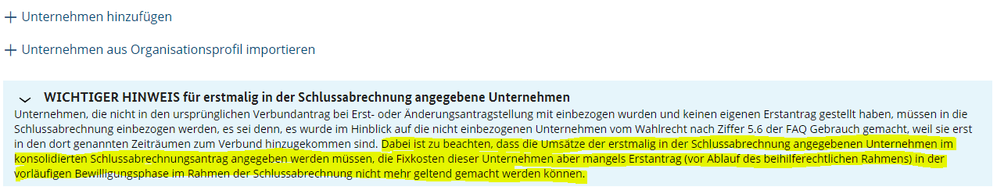

Ist eigentlich jemandem aufgefallen, seit wann dieser liebreizende Hinweis im Portal auftaucht?
Also letzten Monat gab es den glaube ich noch nicht, oder?

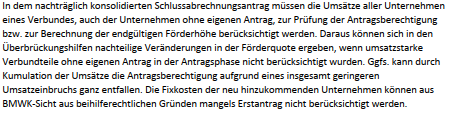

Das Thema hat fieldfisher im podcasst mal angerissen, was natürlich schon starker Tobak ist. Wann das allerdings aufgenommen wurde kann ich nicht sagen, da ich erst seit heute wieder in die Schlussabrechnung mit dem letzten Fall, dem "Sahnehäubchen" eingetreten bin.
Ergänzender Leitfaden zu Verbundunternehmen vom 19.07.2024 - vgl.Seite 6 letzter Absatz (Anlage):
Hier ist dies auch Thema: Vermietung Ehefrau (und Minderheitsgesellschafter) einer Gewerbeimmobilien an eine GmbH, in welcher Ehemann Geschäftsführer und Mehrheitsgesellschafter ist.
Originär wurde vom Vorberater in allen Hilfeanträgen kein verbundenes Unternehmen erklärt; der BMWK stellte jedoch im ergänzenden Leitfaden heraus (Beispiel 2), dass die Zahlungen im "Familienverbund" nicht förderfähig sind, aber die bisher nicht erfassten Grundstückskosten (statt Mieten) förderfähig werden, obwohl bisher nicht erklärt.
Der Fall ist womöglich etwas anders gelagert, wenn es im Unternehmensverbund keine "Innenumsätze" gibt, die von der Regelung erfasst sind, aber dass diese Ausführungen massiv rechtlich daneben sind; ist indiskutabel.
In der Konsequenz müsste ich bspw. die Mieteinnahmen den Unternehmensumsätzen hinzuzählen, was sich natürlich auf den Umsatzrückgang und damit auf die Förderquote auswirkt, obwohl diese Umsätze im Prinzip "nichtig" sind.
Es soll aber wohl tatsächlich (klammer Haushalt) ausgeschlossen sein, dass neue Fixkosten, die nicht beantragt wurden, nicht nachträglich geltend gemacht werden können. Von den Einnahmen hat bisher niemand geredet, womit Änderung hierzu wohl als legitim betrachtet werden . . . Nun, das macht man sich die Welt eben, wie sie gefällt und wundert sich, warum das BVerfG laufend interveniert.
Mit meinen wenigen Anträgen kann ich natürlich nicht "von Erfahrung" reden, aber in reichlich Anträgen wird man zwangsläufig ins Klageverfahren gehen müssen.
Anlage.
Ne, das kleine Hinweisschild hab ich zufälligerweise "überlesen", und es wir auch nicht im Antrag ausgedruckt. Kann der Mandant also auch nicht sehen.
Die Hotline weiß auch nicht seit wann es das gibt, und kann nichts weiter dazu sagen. Die lesen den Leitfaden auch nicht.
Ich glaube nicht mal das meine Bewilligungsstelle das gelesen hat. Ich lasse mich überraschen.

Hab den Hinweis ehrlich gesagt auch völlig übersehen. Besten Dank @andrereissig

Hallo, ich würde gerne nochmals an den Beitrag anknüpfen, weil ich maximalverwirrt bin 😉
Ich hatte kurz den Fall der Vermietung von Ehefrau (Anteil 10%) die Grundstück an GmbH vermietet, an der Ehemann zu 90% beteiligt ist und Geschäftsführer ist, angerissen.
Nun schau es ja so, dass bspw. zwei Unternehmen zusammenzurechnen sind, wenn ein Familienverbund herrscht, weil sich Familien ja unterstützen müssen (so die Theorie).
Die Umsätze die nun von beiden erzielt werden, sind zu kumulieren, was natürlich Einfluss auf die Umsatzveränderung und damit Höhe Anspruch hat.
Ob das neue Unternehmen nun Verluste erwirschaftete und die Kosten "beihilfrechtlich" nicht mehr angesetzt werden können, aber die Umsätze wohl, geht in kein gesundes Gehirn rein.
Nun stehe ich vor der Frage, ob die Mieten, welche die Ehefrau (Verbund 2) von der GmbH (Verbund1) erhalten hat, auch in die Kumulierung der Umsätze einfließen, da diese ja grundsätzlich nicht förderfähig sind, außen vor bleiben müssen und damit "echten" Umsätze des Unternehmens darstellen, weil bei diesen "Innenumsätzen" kein Wertzufluss stattfindet oder stellt man sich beim BMWK auch diesbezüglich stur und blöd?
Konnte hierzu jetzt nichts finden. Gibt es hierzu bereits Erfahrungswerte aus Ihrem "portfolio", Herr @andrereissig . Danke.
Nachricht 43 von 102
1213 Mal angesehen
Korrekt, das ist die Pipi-Langstrumpf-Taktik, mit der sich die Bewilligungsstellen die Welt machen, wie sie ihnen gefällt.
Wenn der Beihilferahmen ausgelaufen ist und man somit die Kosten nicht mehr ansetzen kann, warum um alles in der Welt können dann trotzdem Umsätze angesetzt werden?
Ist der Rahmen eventuell nur in der Ecke unten rechts ausgelaufen?!
Das ist schon eine sehr abenteuerliche Herangehensweise.
Aber da Tatsachen, die nicht im eigentlichen Verwaltungverfahren vorgelegen haben, in einem späteren Klageverfahren auch nicht mehr nachgeliefert werden können, da sich ein Gericht ja nur mit den Fakten beschäftigen kann, die zum Zeitpunkt der Prüfung vorlagen, haben wir uns entschlossen, ebenfalls die Pipi-Langstrumpf-Taktik zu fahren und die Kosten trotzdem anzusetzen.
Soll die BWS sie uns doch erstmal streichen. Wenn es später zur Klage kommen sollte, waren die Fakten wenigstens schonmal auf dem Tisch.
Im Zweifel berufen sich die Bewilligungsstellen ohnehin nicht auf irgendwelche FAQs, Vorgaben oder Antwortenkataloge, sondern ausschließlich auf ihre ständige Bewilligungspraxis. Und spätestens an dieser Stelle steht man vermutlich ohnehin im Regen.
Da wir uns ja die Dreistigkeit erlaubt haben, die Kosten anzusetzen, müssen wir auf der anderen Seite natürlich auch so stringent sein und die Umsätze aus den Mieten mit angeben. Das haben wir also getan.
Nein, alle unsere Fälle mit dieser Konstellation sind zwar vollständig eingereicht, aber noch nicht von den BWS angefasst. Daher kann ich hier noch keine Erfahrungswerte berichten.
Nachricht 44 von 102
1161 Mal angesehen
@deusex  schrieb:
Nun stehe ich vor der Frage, ob die Mieten, welche die Ehefrau (Verbund 2) von der GmbH (Verbund1) erhalten hat, auch in die Kumulierung der Umsätze einfließen, da diese ja grundsätzlich nicht förderfähig sind, außen vor bleiben müssen und damit keine "echten" Umsätze des Unternehmens darstellen, weil bei diesen "Innenumsätzen" kein Wertzufluss stattfindet oder stellt man sich beim BMWK auch diesbezüglich stur und blöd?
Kurze Korrektur des zitierten Textes und danke für Ihre Einschätzung.
Nehmen wir die Regelungen zum Verbundunternehmen mal als korrekt und gegeben an, tun sich doch, z.T. verfassungsbedenkliche Zweifel auf.
Ich denke auch, das es statthaft sein MUSS, dass bei späterer Feststellung eines hinzukommenden Verbundunternehmens, für welches originär keine Anträge gestellt wurden, weil dies die damalige Rechtslage einfach so nicht klar hergab, auch die Kosten zu berücksichtigen sind, wenn schon die Umsätze bei der Bemessung der Umsatzrückgänge einbezogen werden müssen.
Der Hintergrund, nicht noch mehr Geld für die Corona-Pandemie im Nachgang zu verbrennen, soll rigoros, auch wenn rechtlich äußerst strittig, als Primärziel verfolgt werden, ist also offensichtlich und hat weder mit fachlichem, sachlichem oder gar rechtsstatlichen Vorgehen nicht viel zu tun, sondern hat schon eher autokratische Züge.
Insofern kann ich Ihre "stringente" Vorgehensweise absolut nachvollziehen bzw. bestätigen, denn zumindest kann somit einem abweichenden Bescheid, rechtskräftig widersprochen werden.
Die Ehegatten-Überkreuzvermietung von A an B und ggf. noch von B an A setzt allerdings dem ganzen Irrsinn noch die Krone auf.
A vermietet an die GmbH der B Geschäftsräume und B wiederum an A. A war von der Pandemie betroffen. B nicht.
Nun sollen Ehegatten (bwz. familiäre Verbände) finanziell in der Krise zusammenstehen und es erfolgt eine Zusammenrechnung der Umsätze; auch derer "an sich selbst" (natürlich höchst umstritten) ?!
Ich könnte es mir mit zwei zugedrückten Augen noch gefallen lassen, wenn die Umsätze die A und B von Dritten generieren und damit in den "Familienverbund" fließen, kumuliert anzusetzen sind.
Die Mieten an den jeweilig anderen führen allerdings per Saldo zu keiner echten wirtschaftlich Umsatzerhöhung, sondern hat lediglich steuertechnischen Charakter.
Diese Umsätze mit einzubeziehen, ist für mich ebenso wenig oder noch weniger nachvollziehbar, als die Kosten des hinzugekommenen Verbundunternehmens zu ignorieren.
Wenn das BMWK und die Europarichtlinie bei den Verbundunternehmen nun EIN Unternehmen bzw. Betriebsaufspaltung fingiert, muss m.E. auch konsequenter Weise eine umsatzsteuerliche Organschaft fingiert einhergehen, womit  diese Mietzahlungen ANEINANDER keine steuerbaren Umsätze darstellen können und somit bei der Prüfung der Anspruchsvoraussetzung Umsatzveränderung außen vor bleiben müssen; gerade auch weil diese Mieten im Verbund ertragsneutral sind.
Die Grundstückskosten selbst sind dann dennoch zu berücksichtigen, denn wären beiden Verbundunternehmen faktisch ein Unternehmen und nicht "aufgespalten" oder wäre keine Überkreuzvermietung gestaltet worden, wären die Kosten auch in den jeweiligen GmbHs angefallen und zu berücksichtigen.
Insofern steht es für mich außer Frage, die Umsätze aus den gegenseitig an "den/die Partner" bezahlte Mieten NICHT mit einzubeziehen, da die Fiktion des Unternehmensverbundes folgelogisch auch die Fiktion von nicht steuerbarten Innenumsätzen mit sich bringt, welche wiederum nicht in die Bemessung einzubeziehen sind.
Das werde ich jetzt so fertigstellen, da diese "Innenumsätze" sich auf die Förderquote niederschlagen und dies m.E. nicht statthaft ist. Ich bin gespannt.
Ich hatte es mir angewönt, eine schon "ausufernde" Verfahrensdokumentation dem einzureichenden Dokument in selbige Datei voranzustellen, damit niemand auf die Idee der Unterstellung eines Subventionsbetruges kommen kann; im letzten vorliegenden Fall wird diese wohl den Umfang des Leitfadens des BMWK erreichen . . . 😉
Ich denke wir sind genug vera...t worden während und nach der Pandemie. Jetzt war es auch mal gut mit der I.dio.tie . . .
