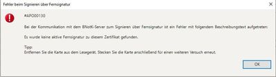

Bei uns in der Kanzlei tritt wieder folgende Fehlermeldung auf, wenn wir beA Nachrichten signieren wollen.
Alle drei Anwälte der Kanzlei sind betroffen und ich habe im beA Web Client keine Probleme mit der Signatur. Haben auch andere das Problem?

Ja, gleicher Fehler, aber nur bei einer Karte.
Über die Webschnittstelle funktioniert das Signieren mit derselben Karte.

Bei uns hat auch ein Anwalt dieses Problem (andere Anwälte warte ich noch auf Rückmeldung).
Laut Status-Seite alles OK ... kennen wir ja von der DATEV-Status-Seite 🙂

Wir haben das gleiche Problem - seit heute.  Bis gestern lief bei uns alles noch ohne Fehler.
Der Versand und der Abruf der Nachrichten funktioniert ebenfalls.  Auf unserem System sind die SR vom 20.02. bereits installiert.

bei der Fernsignatur kommuniziert Anwalt classic direkt mit einem Onlineservice der Bundesnotarkammer. Es ist kein Datev-Service (im DATEV Rechenzentrum) betroffen, weshalb es auf unseren Seiten auch keine Störmeldung gibt.
Das oben geschilderte Verhalten konnten wir reproduzieren. Die Bundesnotarkammer liefert auf unsere Anfrage seit heute keine Signaturen mehr, die den Status aktiv haben. Folgerichtig verweigert Anwalt classic die Signatur.
Ich informiere hier, wenn wir weitere Informationen haben.

Die Anfrage an die Bundesnotarkammer läuft seit gestern Nachmittag und wurde dort an die Fachabteilung weitergeleitet. Leider können wir deshalb noch nicht sagen, wann das Signieren in DATEV Anwalt classic wieder möglich sein wird.
Bitte nutzen Sie solange den Versand von Schriftsätzen durch den Berufsträger selbst:
Versand im Anwaltspostfach ohne qualifizierte elektronische Signatur
oder signieren Sie die die Schriftsätze im beA-Webclient: Die Signatur im beA | beA SUPPORT.
Wir informieren im Dokument  APO00130 beim Signieren von Schriftsätzen in der beA-Nachricht und hier, sobald es etwas Neues gibt.
Bitte entschuldigen Sie den Fehler und die damit verbundenen Unannehmlichkeiten.

seit einigen Minuten ist die Fernsignatur wieder vorhanden, wir können signieren.

auch wir haben gerade Antwort der BNotK erhalten, dass sie den Fehler finden und fixen konnten.
Update 11:46 Uhr: In unseren Tests konnten wir auch wieder signieren. Hat noch jemand das Problem?

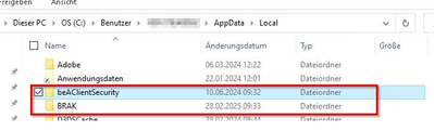

Die beA-Client Security Basiskomponente wurde bereits am 24.08.2023 ausgeliefert und hat aktuell die Version 3.4.3. Dabei handelt es sich um den beA Client Security Installer, der mit Administrator-Rechten installiert werden muss. Diese Version ist bei allen DATEV-SmartIT-Kunden installiert.
Die Aktualisierungen der anderen Komponenten (z. B. eA Client Security = beA-Anwendungskomponente 3.31.0.1 vom 20.02.2025), laufen direkt im Benutzerkontext, dh. dazu werden keine Administrator-Rechte benötigt und die Aktualisierung erfolgt automatisch, wenn Sie die beA-Client Security öffnen.
Wenn das bei Ihnen nicht klappt, dann muss lt. BRAK im Benutzerprofil das Verzeichnis C:\Benutzer\<Benutzer-ID>\Appdata\Local\BRAK umbenannt werden:
Im Anschluss lädt der beA-Client eigenständig die aktuellste Version herunter, wenn man ihn wieder startet.

vielen Dank für Ihren Hinweis. Bei mir aktualisiert sich nichts, wenn ich die beA Client Security öffne. Es ist nach wie vor die Version 3.19 installiert. In der SmartIT gibt es bei mir in dem Verzeichnis Appdata\Local\ nur einen Ordner BRAK, nicht aber wie in Ihrem Bild und wie auf meinem Rechner außerhalb der SmartIT auch noch einen Ordner beAClientSecurity. Ich weiß also nicht, welchen Ordner ich umbenennen soll. Ich gehe auch davon aus, dass es nicht meine Aufgabe ist, die SmartIT korrekt zu konfigurieren und bitte Sie daher, das an Ihre Kollegen von DATEV-SmartIT zu geben, damit sie den Fehler bereinigen.
Herzlichen Dank

Sehr geehrter Herr Nürnberger,
die DATEV-SmartIT-Kollegen fragen nach, ob es nur bei Ihrem Benutzer nicht funktioniert? Oder sind weitere Nutzer betroffen?
Die Kollegen haben den Ordner jetzt bei Ihnen umbenannt. Können Sie das bitte nochmal versuchen?
Silvia Kubisch

Sehr geehrte Frau Kubisch,
bei mir funktioniert der Webclient jetzt. Vielen Dank. Bei den anderen Nutzern aber noch nicht.
Herzliche Grüße
Andreas Nürnberger
inzwischen wurden auch bei den anderen Nutzern die Ordner umbenannt. Lassen Sie bitte testen, ob es funktioniert.
Silvia Kubisch
vielen Dank. Es scheint auch bei den anderen Benutzern zu funktionieren. Jedenfalls geht jetzt das Aktualisierungsprogramm der beA Client Security an allen Arbeitsplätzen von alleine auf.
Allerdings will das Automatisierungsprogamm heute morgen die Basiskomponente von der Version 3.4.3 auf die Version 3.5.2 updaten und verlangt Administratorenrechte. Diese habe ich leider nicht. Das scheint aber nun alle beA Anwender in der SmartIT zu betreffen, wenn ich das recht sehe.
Andreas Nürnberger
