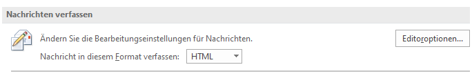

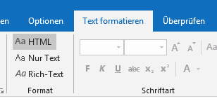

Hallo Frau Breunig,
gucken Sie mal bei einer erstellten Mail unter "Text formatieren", ob dort "Nur Text" oder "HTML" hinterlegt ist. Bei "Nur Text" wird das Logo nicht angezeigt. Stellt man auf HTML um und ruft die Signatur noch einmal auf, wird das Logo auch mit eingefügt.

Hallo Frau Fritschen,
ja, das habe ich bereits so eingestellt!
Nachricht 6 von 41
2130 Mal angesehen
Das Info-DB hat nichts mit Ihrem Problem zu tun. Dort wird nur beschrieben, wie man allg. eine Signatur in Outlook anlegt.
Schauen Sie mal, ob die E-Mail trotz korrekter Outlookeinstellung als TEXT von DATEV erstellt wird. Gut möglich, dass DATEV bzw. die Schnittstelle zu Outlook das nicht kann.
Ich kann mich erinnern, dass z.B. auch Dokumente per Rechtsklick aus DMS für eine E-Mail immer als TEXT formatiert wurden und die HTML Signatur dann entsprechend komisch dargestellt wurde. Das hat DATEV gefixt aber die Signatur wird nicht automatisch angehangen.
Kurzum: Möglich, dass es nicht möglich ist.

Nachricht 8 von 41
2133 Mal angesehen
Es kommen nur die Kontaktdaten, aber nicht die Signatur mit Frimen-Logo, die ich im Mail-Versand verwende.
Das klingt dann sehr wahrscheinlich nach TEXT Format.
Wo muss ich bei den DATEV-Einstellungen schauen?
Einmal in der E-Mail, die DATEV erstellt (mit kaputter Signatur) unter Text formatieren, wie von bfit​ beschrieben, schauen, ob dort nur Text markiert ist. Wenn ja, erstellt DATEV die E-Mail als nur Text. Somit werden auch Bilder nicht angezeigt, weil diese HTML benötigen.
Wenn das so ist, interessiert DATEV die Einstellung im Outlook standardmäßig HTML E-Mails zu erstellen nicht, weil die Schnittstelle scheinbar anders programmiert wurde.
curtis
Nachricht 9 von 41
2138 Mal angesehen
ja, es handelt sich um eine Text-Datei.
Aber bei meinem alten PC, hat es funktioniert.Es muss also irgendwo bei DATEV einzustellen sein, dass als HTML versendet wird. Wer weiß wo?

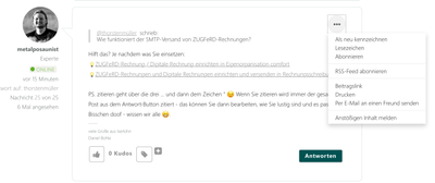

P.S. zitieren geht über die drei ... und dann dem Zeichen " 😉 Wenn Sie zitieren wird immer der gesamte Post aus dem Antwort-Button zitiert - das können Sie dann bearbeiten, wie Sie lustig sind und es passt. Bisschen doof - wissen wir alle 😁.

Das Zitieren-Zeichen sehe ich hier nicht, daher habe ich mir nur andere beholfen.

Nachricht 27 von 41
1909 Mal angesehen
Erst auf antworten klicken und im Editor dann die drei ... und dann die " klicken.

thorstenmüller
Nachricht 28 von 41
1906 Mal angesehen
Gefunden! Vielen Dank! 😄
