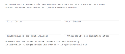

Ernüchternder neuer Stand: Im RZ-Bankinfo Teilnahmeformular steht, dass der Kontoinhaber das selbst in seinem Qonto-Account einrichten muss. Diese Funktion finde ich aber leider nicht und warte nun auf die Rückmeldung von Qonto 🙄

Die Teilnahmeerklärung benötigen wir für unsere Daten nicht. Bitte sichern Sie sich jedoch das Dokument auf Ihrem Computer.

  • Nach erfolgreicher Übermittlung der Daten an das DATEV-Rechenzentrum wird von DATEV automatisch eine Teilnahmeerklärung erstellt und angezeigt.
Tragen Sie den Kontoinhaber gemäß den Kontoinformationen ein, drucken Sie das Dokument mit einem DATEV-Buchhaltungstool aus und speichern Sie es lokal. Sie müssen die Teilnahmeerklärung nicht an Qonto übermitteln.

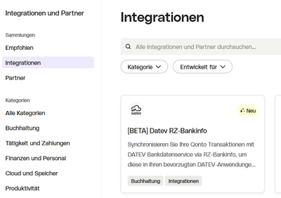

  • DATEV RZ-Bankinfo in der Qonto WebApp freischalten
Navigieren Sie in der Qonto WebApp zu Integrationen und Partner > Integrationen und klicken Sie auf DATEV Integration für RZ-Bankinfo. Klicken Sie auf die Kachel der Anwendung und dann auf Verbinden. Bestätigen Sie nun, dass Sie DATEV-RZ-Bankinfo in DATEV bereits vollständig eingerichtet haben und akzeptieren Sie die Einrichtung von Qonto und RZ-Bankinfo.
🚀Sie haben nun Qonto und DATEV RZ-Bankinfo erfolgreich verbunden!

Hallo @Steuermann10 @theo und @metalposaunist,
anbei ein kurzes Update zu RZ-Bankinfo und Qonto.
Die BETA-Phase für die Schnittstelle wurde nun beendet und das feature ist live, verfügbar in allen Preisplänen mit Ausnahme von Solo Basic.
Die fehlerhafte/fehlende Anzeige der Bankverbindung/Verwendungszweck wurde behoben. Bei Kartenzahlungen kann jedoch es vorkommen, dass bankseitig kein Verwendungszweck generiert und somit auch nicht angezeigt wird.
Einrichtung RZ Bankinfo & Qonto
Nachdem RZ-Bankinfo, sowie die Kontoverbindung in DATEV eingerichtet und an das Rechenzentrum gesandt wurden, kann die Schnittstelle über den Menüpunkt
-> Partner & Integrationen -> Integrationen durch einen Klick auf "Verbinden" in der Kachel "DATEV RZ-Bankinfo" aktiviert werden.
Dies kann auch der/die Buchhalter:in / Steuerberater:in direkt durchführen, wenn diese/r vom Mandanten mit der Buchhalterrolle zum Qonto Konto hinzugefügt wurde.

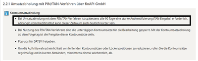

Müsst ihr euch auch ständig alle paar Monate(Manchmal Wochen) bei Datev(DUO) bei der Umsatzabholung von Quonto immer wieder mit Passwort und Benutzername einlogen???
Qonto Support meinte das dies laut Bank nicht alle Intervale nötig ist.
Ist das von Datev veranlasst? Ein Bug ? Finapi veranlasst? Hat einer damit Erfahrung?
Jedesmal den Mandanten in die Kanzlei zitieren um sich wieeeeder einzulogen nervt.

Hallo @Witty ,
ich nehme an, Sie beziehen sich auf die Umsatzabholung via finAPI GmbH mit dem PIN/TAN-Verfahren in DUO. Hier ist dies in der Tat laut DATEV guide so vorgesehen.
Link zum DATEV-Guide 1003116
Bei der starken Authentifizierung (SCA) handelt es sich um eine verpflichtende europäische Richtlinie für alle Finanzdienstleister zur Betrugsprävention.
Ich hoffe ich konnte Ihnen weiterhelfen.
