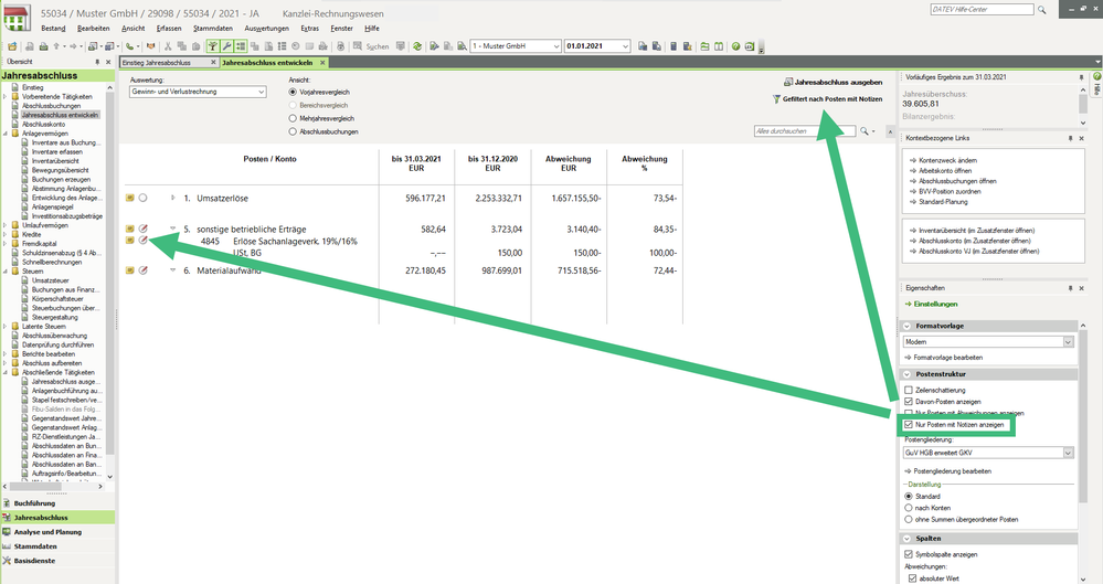

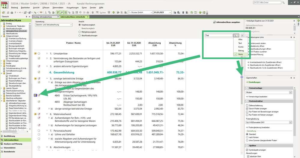

ich möchte Ihnen zu den Notizen in Jahresabschluss entwickeln eine kleine Vorschau auf die nächste Version geben🔭. Ich denke der ein oder andere Wunsch wurde hier schon geäußert 🙂, ich hoffe Sie freuen sich über die Neuerungen. Geben Sie gerne Feedback!
Die Funktionen werden aktuell stabilisiert, sind also vorbehaltlich der Erfahrungen aus der Stabilisierungsphase. Die gezeigten Funktionen werden voraussichtlich mit den DATEV-Programmen 15.0 (Vollversion, 05.08.2021) freigegeben. Bei Freigabe der Funktionen erfolgt die übliche Kommunikation der Neuerungen an alle Anwender, also nicht nur über diesen Community-Beitrag.
Filterfunktion Notizen
Über die Eigenschaften | Postenstruktur können Posten nach vorhanden Notizen gefiltert werden. Sobald gefiltert wurde, wird rechts oben ein Hinweis darüber ausgegeben. So können Sie schnell und einfach Posten mit Notizen finden 👍.
Suchfunktion Notizen
Innerhalb der Notizen kann nun nach Inhalten gesucht werden. Auch bei der Einstellung Alles werden die Notizen durchsucht. Ergebnisse werden farblich an der Notiz sowie am Scrollbalken markiert.
Hyperlinks Notizen
Es können Hyperlinks in Notizen eingefügt werden. So können Sie z. B. auf Dateien verlinken und direkt über die Notiz aufrufen.

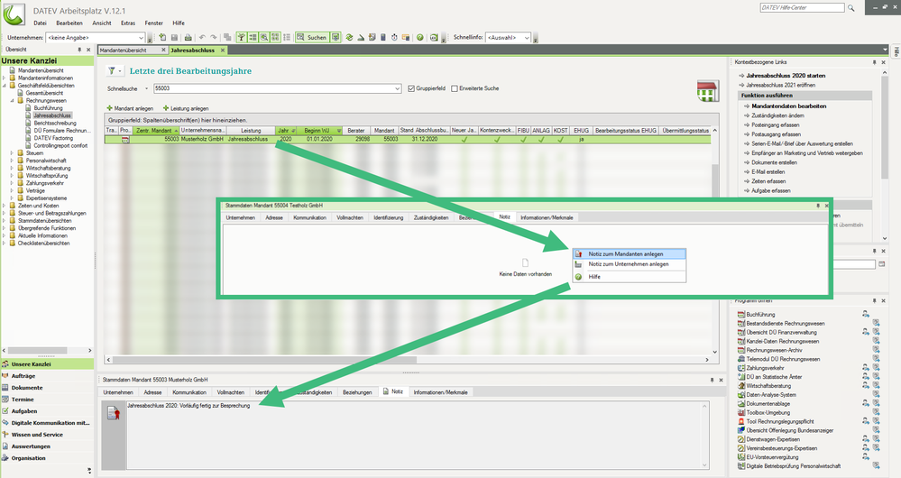

Im DATEV Arbeitsplatz können Sie für den Mandanten eine allgemeine Notiz erfassen. Für knappe Notizen aus meiner Sicht eine gute Lösung.
@dkunzskdk
Die Anregung mit dem Status gebe ich gerne weiter. An dieser Stelle noch ein kleiner Tipp💡, falls noch nicht bekannt oder bewusst. Wenn Sie den Status von mehreren Posten gleichzeitig ändern möchten, können Sie sich ein paar Klicks sparen und den Status über die Tastenkombination bzw. rechte Maustaste ändern. Einfach mit gedrückter Strg-Taste oder Shift-Taste die gewünschten Posten markieren. Im Anschluss über Strg + S oder Rechte Maustaste | Status setzen | Offen, in Bearbeitung oder Erledigt.
Die Anregung bezüglich dem Konto bei Wechsel Aktiva / Passiva: Das haben wir mit den DATEV-Programmen 15.0 (Vollversion, Bereitstellung 05.08.2021) geändert🙂. Der Status und die Notiz "hängen" jetzt direkt an der Kontonummer selbst. Vorher war es wie Sie beschrieben haben auch am Posten gekoppelt.
Also sobald Sie Kanzlei-Rechnungswesen V.10.1 oder höher im Einsatz haben, sollte sich das Problem erledigt haben.
Zu Ihren Wunsch Spalte und Notizen: Ich finde den Vorschlag sehr gut👍. So wäre es übersichtlich und bei Bedarf nach mehr Information könnte man die Spalte vergrößern. Klar, irgendwann sind platztechnisch Grenzen erreicht. Aber in der Notiz wird schon kein Essay stehen 😉
Zugleich möchte ich Ihnen keine falschen Hoffnung geben. Ich kann leider keine Aussage treffen, ob eine Umsetzung erfolgt bzw. wann.
Ein kleiner Tipp💡, falls noch nicht bekannt: Die Notizen lassen sich auch mit einem Mousover (also Maus auf das Notiz-Symbol ohne Klicken) anzeigen.
