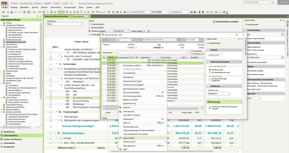

Melanie-HuK
Nachricht 68 von 77
1040 Mal angesehen
auch ich möchte mich einigen Verbesserungsvorschlägen anschließen:
Die Möglichkeit, aus der Übersicht "Jahresabschluss entwickeln" das Abschlusskonto in einem separaten Fenster zu öffnen finde ich grundsätzlich gut. Das, dass geöffnete Abschlusskonto dann jedoch keinerlei weitere Funktionen besitzt ist schade und macht diese Funktion damit schon fast unbrauchbar.
Wünschenswert wären aus meiner Sicht die nachfolgenden Funktionen:
- Blättern zu anderen Konten
- Wechsel zu Vorjahre und Folgejahre
- Aufsummierung
Also grundsätzlich die bekannten Funktionen des "normalen" Abschluss- und Arbeitskonto
- Parallele und synchronisierte Ansicht des Abschlusskonto und Abschlusskonto VJ
Sobald in der Übersicht "Jahresabschluss entwickeln" ein anderes Konto angewählt wird, sollte sodann das Abschlusskonto zu dem ausgewählten Konto und aktuellen Jahr bzw. Vorjahr (zurück)springen.
Möglichkeit die Übersicht "Jahresabschluss entwickeln" mit den Statussymbolen und Notizen zu drucken bzw. zu exportieren
Sofern die ein oder andere Funktion bereits besteht, wäre ich über einen Hinweis dankbar.
Melanie-HuK
Nachricht 69 von 77
1030 Mal angesehen
Einen Punkt möchte ich noch kurz ergänzen.
Eine tolle Funktion fände ich auch, sofern das Statussymbol "Erledigt" automatisch in "in Bearbeitung" o.ä. wechselt, sobald das Konto wieder bebucht wird und sich damit verändert.
Lukas_Rudolph
Nachricht 70 von 77
911 Mal angesehen
Hallo @Melanie-HuK,
vielen Dank für Ihre Vorschläge. Gerne nehme ich diese bei uns auf, auch den Nachtrag mit den 5 Kudos.
Zu 2 Ihrer Vorschlägen habe ich noch eine Rückfrage bzw. Lösungsvorschlag 🙂.
  1. Aufsummierung
    Die Aufsummierung kann auch im Zusatzfenster aktiviert werden.
    Vorgehen: Rechte Maustaste im Zusatzfenster | Eigenschaften | Bereich Werkzeuge | Summe der markierten Buchungen anzeigen
  2. Parallele und synchronisierte Ansicht des Abschlusskonto und Abschlusskonto VJ
    Die Zusatzfenster werden beim Auswahl eines Kontos in Jahresabschluss entwickeln synchronisiert. Ich vermute, dass sie das Kontoblatt / Abschlusskonto als eigenes Arbeitsblatt meinen. Dort findet nämlich keine Synchronisation statt, das hab ich bei uns erfasst 👍.
Mit freundlichen Gruß
Lukas Rudolph

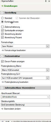

marcohüwe
Nachricht 71 von 77
528 Mal angesehen
Hallo @Lukas_Rudolph ,
da hier schon an einigen Stellen die Spaltenbreite angesprochen wurde hole ich das Thema nochmal hoch.
Können Sie mir sagen, warum bei mir bei jedem Tag die Spaltenbreite zu Beginn so aussieht?
Ich habe das grade bei einem Mandanten umgestellt. Danach sah auch der zweite geöffnete Fall richtig aus.
Das war nicht immer so, sondern hat gefühlt erst in den letzten Wochen (Monaten ?) so verändert.
Die Einstellungen sehen wie folgt aus:
Marco Hüwe
Lukas_Rudolph
Nachricht 72 von 77
493 Mal angesehen
Hallo @marcohüwe,
ja, kann ich🙂. Mit Kanzlei-Rechnungswesen 11.1 oder höher wurde die Vorspalte in Jahresabschluss entwickeln eingeführt.
Auszug aus dem Kapitel 2.10 im Dokument Neuerungen in Kanzlei-Rechnungswesen (Dok.-Nr. 1021842)
Vorspalte
Die Kontenwerte werden in einer Vorspalte dargestellt. Die Summe des Postens wird in der Hauptspalte ausgewiesen. Wenn Sie die Spaltenbreite verringern, kann optional die bisherige Darstellung ohne Vorspalte wiederhergestellt werden.
Die Darstellung der Kontenwerte und Summen in unterschiedlichen Spalten erhöht die Übersichtlichkeit.
Die Vorspalte rückt die Kontenwerte nach links⬅️, die Postenwerte bleiben rechts ➡️ stehen. Die Vorspalte wurde als Standardeinstellung ⚙️ gesetzt, d. h. ist nach Installation der DATEV-Programme 16.0 (Vollversion, Bereitstellung 04.08.2022) bei allen Mandanten eingestellt worden.
Die Vorspalte kann durch Verringerung der Spaltenbreite ⬅️ ausgeblendet werden. Die eingestellte Spaltenbreite in Jahresabschluss entwickeln wird auch gespeichert, allerdings pro Mandant und pro Wirtschaftsjahr.
Vermutlich haben Sie verschiedene Mandanten oder Wirtschaftsjahre geöffnet und dadurch war die Vorspalte dort wieder eingestellt🤔.
Leider besteht keine Möglichkeit die Einstellungen für Jahresabschluss entwickeln für alle Bestände festzulegen.
Ich hoffe ich konnte Ihnen Ihre Frage beantworten, ansonsten gerne nochmal antworten 🙂.
Lukas Rudolph
