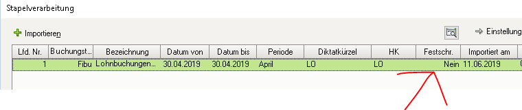

Vorläufe mit Fehlern werden, wie bisher auch, mit Fehlern (rotes Ausrufezeichen) eingespielt (außer man entscheidet sich in der Auswahlmaske dagegen) und nicht festgeschrieben.
Das DATEV-Format enthält ansonsten eine Spalte in der entschieden wird, ob der Vorlauf festgeschrieben werden soll oder nicht. Bei aktuellen Fremdprogrammen sollte man also schon beim Export die Entscheidung treffen können und das Format ggf. entsprechend anpassen.
Die LODAS-Buchungen werden z.B. nicht festgeschrieben:

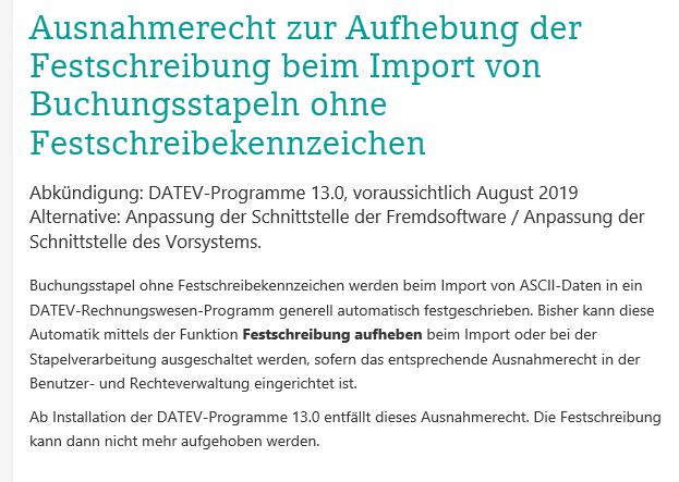

Aussage auf der Datev-Website ("Aktuelles")
Buchungsstapel ohne Festschreibekennzeichen werden beim Import von ASCII-Daten in ein DATEV-Rechnungswesen-Programm generell automatisch festgeschrieben. Bisher kann diese Automatik mittels der Funktion Festschreibung aufheben beim Import oder bei der Stapelverarbeitung ausgeschaltet werden, sofern das entsprechende Ausnahmerecht in der Benutzer- und Rechteverwaltung eingerichtet ist.
Ab Installation der DATEV-Programme 13.0 entfällt dieses Ausnahmerecht. Die Festschreibung kann dann nicht mehr aufgehoben werden
@thomas kahl
Sie meinen also, man müsste nur eine Null setzen, dann wäre alles paletti ?
Wenn es so ist, hätte ich nichts dagegen, aber noch glaube ich nicht daran.
Es wäre zu simpel

Mit diesem Kennzeichen wird gewährleistet, dass ein Buchungsstapel, welcher in einem DATEV Rechnungswesen-Programm oder dem Programm eines anderen Herstellers erfasst und festgeschrieben wurde auch nach dem Import in ein DATEV Rechnungwesen-Programm nicht mehr ohne weiteres verändert werden kann. Dies dient dem Prinzip der GoBD: der Durchgängigkeit und der Nachvollziehbarkeit.
Mit Einführung des Festschreibekennzeichens im Jahr 2016 wurde mit dem Ausnahmerecht für einen Übergangszeitraum die Möglichkeit geschaffen, die Festschreibung bei Buchungsstapeln mit Festschreibekennzeichen "Ja" (1) oder mit fehlendem Festschreibekennzeichen ("?") aufzuheben. Die Aufhebung der Festschreibung wird dabei protokolliert.
Die Möglichkeit die Festschreibung beim Import von Buchungsstapeln mit Festschreibekennzeichen "Ja" (1) aufzuheben bleibt weiterhin bestehen.
Buchungsstapel mit Festschreibekennzeichen "Nein" (0) werden beim Import nicht festgeschrieben und können nach der Verarbeitung in den DATEV Rechnungswesen-Programmen weiterhin bearbeitet werden.
Lediglich für Buchungsstapel ohne Festschreibekennzeichen ("?") wird, wie bereits zur Einführung des Festschreibekennzeichens im Jahr 2016 kommuniziert, mit Installation der DATEV Rechnungswesen-Programme 13.0 (Sommer 2019) das Ausnahmerecht entfallen. Hintergrund ist, dass bei Buchungsstapeln ohne Festschreibekennzeichen ("?") der Grundsatz der Durchgängigkeit und Nachvollziehbarkeit nicht gewährleistet werden kann.

10178 Mal angesehen
OK,
ich habe jetzt gesehen, dass man im Datensatz unter Stapelverarbeitung ein Feld anlegen kann mit der Feststellungsziffer.
Danke. Jetzt ist meine Frage vollständig beantwortet. So 100%ig konnte ich das aus den Erläuterungen von Frau Jordan nicht herauslesen. Danke für die "Praktiker"-Anwort..
