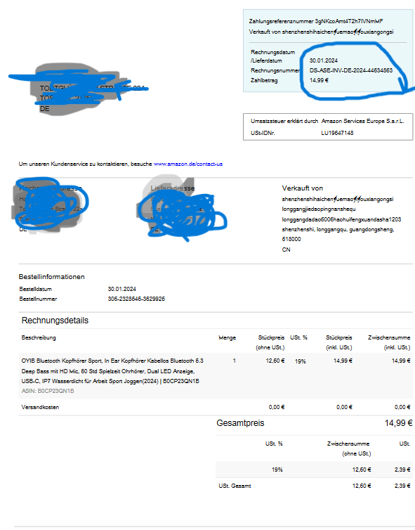

ich buche Amazon Rechnungen Mit Luxemburg USt   mit Vorsteuer
weil die Ware ist in Deutschland  in Rechnungnummer Stetht
Bei spiel
invoice nummer Deutschland   Verkäufer ein Firma oder Preson ==== DS-ASE-INV-DE-2024-44539642
Dass der Ware wegen DE war in Deutschland
Beispiel
invoice nummer Luxemburg  ===== LU4K2T8ZAEUI
die Ware in auch in Deuschland aber Eigentümer ist Amazon Direkt war
Beide Umst Luxamburg
aber  beide Oben Rechnung Zeigt die  Ware in Lager Deutschland War?
So kann ich Als Vorsteuer Buchen  Buchen ????????
ich Verkaufe Nach die Ware für die Kunde

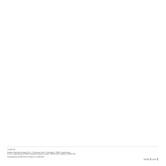

RAHagena
Nachricht 70 von 105
5014 Mal angesehen
Bei spiel
Beispiel
Ganz unten links auf der Rechnung gibt es einen Bereich mit grauer Schrift, dort steht, wo die Ware herkam.
Grundsätzlich lässt sich das Problem leicht verhindern, indem im Internet IMMER die USt-ID Nummer angegeben wird. Hierzu einen Account bei Amazon Business einrichten, alles andere ist Zufall.
das Meist du ?
ich habe beide Amazon Business und auch Amazon Gelb
ich habe am März einen außen Prüfungsanforderung  mit Finanzamt
So ich nutze beide Amazon  bei Business  habe ich keine Problem aber Gelbe amazon
wie kann Ich Finanzamt Überzügen wegen die Rechnungen ?meine Versteuerung bei gelbe Amazon sind Hoch.
RAHagena
Nachricht 72 von 105
4942 Mal angesehen
Für die gekauften Sachen geht nur noch Prinzip Hoffnung, vielleicht fällt es dem Prüfer nicht auf, künftig alles über Amazon blau mit UStID machen.
