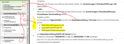

darf heute für ein Neumandat (Quartal) was bisher keine Dauerfristverlängerung hatte diese beantragen. Mit dem Telemodul war das kein Problem. Jetzt steh ich vor der großen Aufgabe dieses über das RZ zu machen. Keine Ahnung was ich falsch mache, es geht nicht. Habe mir im Dokument #1036084 schon Hilfe "gesucht". Das was unter Punkt 3 erwähnt wird, finde ich trotz Brille nicht.
Vielleicht kann mir jemand den ultimativen Tip geben.
3.2 USt 1/11 oder UStVA für die Datenübermittlung im DATEV-Rechenzentrum für lokale Bestände bereitstellen
 USt 1/11 oder UStVA bereitstellen (lokalen Bestand)
 Voraussetzung:
Der Mandantenbestand ist im DATEV-Rechnungswesen-Programm geöffnet.
 Vorgehen:
Wenn die USt-Sondervorauszahlung übermittelt werden soll, Auswertungen | Finanzbuchführung | USt 1/11 wählen.
- oder -
Wenn die Umsatzsteuer-Voranmeldung übermittelt werden soll, Auswertungen | Finanzbuchführung | Umsatzsteuer-Voranmeldung wählen.
Angaben prüfen.
Im Zusatzbereich Eigenschaften auf den Link Datenübermittlung / Formular klicken und die Einstellungen prüfen:
  • Datenübermittlungstermin RZ
  • Voreinstellung Kennzahl 29
  • Weitergabe Berateradressdaten
Auf Datenübermittlung DATEV-RZ starten klicken.
Programm-Meldungen #REW90705 mit Ja und #REW02094 mit OK bestätigen.
Das USt 1/11 oder die UStVA werden sofort im DATEV-Rechenzentrum zur Datenübermittlung an die Finanzbehörden bereitgestellt.
Mittels der Übersicht Datenübermittlung Finanzverwaltung können die bereitgestellten / übermittelten USt-Sondervorauszahlungen und Umsatzsteuer-Voranmeldungen geprüft werden.

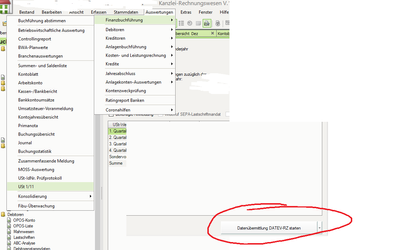

So müsste es doch gehen:
Grüße AKW
Slobodan_Jeremic
Nachricht 945 von 967

Hallo @Wuppergirl,
Den Zusatzbereich der Eigenschaften finden Sie im rechten Bereich der geöffneten Auswertung. Sollte der Bereich nicht sichtbar/vorhanden sein, können Sie diesen über die Menüleiste Ansicht | Eigenschaften wieder einblenden.
In den Eigenschaften können Sie zusätzliche Einstellungen wie z.B. „Neugründung“ etc. hinterlegen.
Die Datenübermittlung wie unter Punkt 4. beschrieben, über die Schaltfläche Datenübermittlung DATEV-RZ starten funktioniert aufgrund eines Fehlers aktuell leider nicht.
Als Umgehungsmöglichkeit nutzen Sie bitte alternativ die Schaltfläche Datenübermittlung DATEV-RZ mit Vorperioden starten. Eine Beschreibung finden Sie im Hilfe-Dokument .
Dieser Fehler wird voraussichtlich mit dem nächsten Service-Release im Juli 2022 bereinigt.

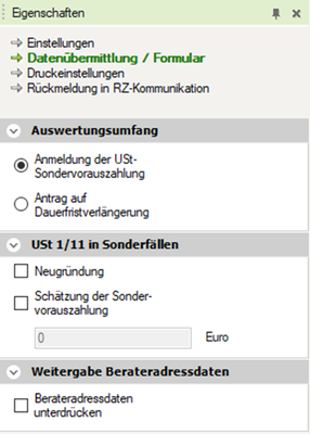

Wuppergirl
Nachricht 947 von 967
1422 Mal angesehen
ich arbeite schon ein paar Tage oh nein ups es sind Jahre mit Datev.
Wo ich die Eigenschaften finde, dessen bin ich mir schon bewusst. Es ging mir hauptsächlich um folgende Punkte
Diese sind dort nicht zu finden. Warum sollte ich "Neugründung" anklicken, wenn die Firma schon zig Jahre am Markt ist?
Es ist klasse, wenn ein gut funktionierendes Instrument eingestampft wird und die Übermittlung per RZ nur mit "Umwegen" gelingt.
So entsteht natürlich wieder mal Anwenderfrust.

Slobodan_Jeremic
Nachricht 950 von 967
1367 Mal angesehen
@Wuppergirl
Tut mir leid, dann habe ich Sie missverstanden.
In den Eigenschaften finden Sie unterhalb Datenübermittlung / Formular die genannten Einstellungen. Je nachdem welche Auswertungen Sie geöffnet haben UStVA oder USt 1/11, gibt es anderen Einstellmöglichkeiten.
Beim USt 1/11 sieht es wie folgt aus:
Und bei der UStVA:
Da ich den Sachverhalt nicht genau kenne, habe ich die "Neugründung" nur als Beispiel genannt.

@p_bohnes  Danke für die Zeichnung 👍
Im Hilfe-Dokument ist unter Punkt 3.2 die Vorgehensweise für beide Auswertungen UStVA und USt 1/11 beschrieben. Unter Punkt 3.2.3  sind jedoch nur die Eigenschaften der UStVA dargestellt.
Die Eigenschaften der USt 1/11 unterscheiden sich (wie in den Screenshots aus meinem Beitrag 950 zu sehen ist) und sind im Hilfedokument nicht dargestellt bzw. fehlen. Daher konnten Sie diese nicht finden/zuordnen.
Das gebe ich an meine Kollegen weiter und lasse das entsprechend anpassen/ergänzen. Danke für die Rückmeldung.
