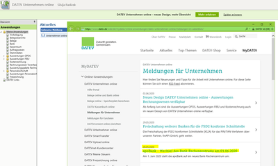

Die Hinweismeldung in der Community finden Sie hier
Wir haben auch in den Meldungen kommuniziert. Dadurch erscheint die Information im neuen Design von Unternehmen online auf der Startseite unter Aktuelles (rechts unten).
Im alten DUO Design sieht das so aus (sofern die Startseite nicht individualisiert und die Meldungen ausgeblendet wurden 😉 )

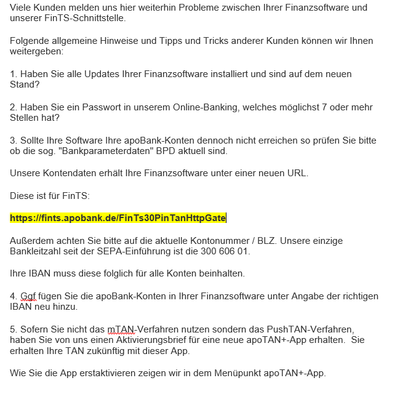

Einer unserer Mandanten hatte nun die unten folgenden Infos im Onlinebanking der Apobank bekommen.
Momentan können keine Umsätze abgerufen werden.
Bis letzte Woche kamen sporadisch Umsätze an.
Könnte etwa der Hinweis auf die URL, uns der Lösung ein Stück näher bringen?
