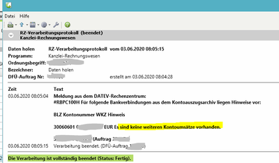

Gestern füllten sich die Kontoumsätze der Apo- Bank, so wie es sein sollte.
Nachricht 6 von 52
3394 Mal angesehen
Eigentlich hätten für diesen Mandanten Kontoumsätze vom Fr. und vom Di. da sein müssen...
DATEV, was tun???
(Ein manuelles Buchen kommt nicht in Frage, da es in einer digitalen Kanzlei keine Papierbelege gibt und die auch kein Buchungsautomat bearbeiten kann; ja, wir benötigen die  elektronischen Belegdaten)

Ich lese die Zeilen folgendermaßen:
- heute müßten die Umsätze bis zum 31.5 da sein (OK. bis zum Freitag, den 29.)
- heute müßten Umsätze vom 2.6. da sein.
Da das bei einem Mandanten nicht der Fall ist, könnte ein echtes Problem mit augenblicklichem Handlungsbedarf seitens DATEV vorliegen.

Kann es sein, dass es Stand jetzt (3.6.2020, 9:22), immer noch zu Problemen kommt?
Frau @F_P , liegen Ihnen Erkenntnisse vor?
Danke für ein Feedback.

erstmal die grundsätzliche Bestätigung: Wenn für ein Konto der apoBank die automatische Kontoumsatzbereitstellung über RZ-Bankinfo eingerichtet ist, muss aus Kundensicht nichts getan werden.
Umsatzlücken kann es beim manuellen Kontoumsatzabruf über PIN/TAN oder EBICS geben. Wenn diese auftreten, besteht die einzige Möglichkeit darin, diese manuell nachzubuchen. Hierzu hat die apoBank auf ihrer Homepage angekündigt, Kontoauszüge zur Verfügung zu stellen.
Heute früh hat sich herausgestellt, dass sich die Bereitstellung der Kontoumsätze über RZ-Bankinfo für den Buchungstag 02.06.2020 bei der apoBank verzögert. Wann die Umsätze bereitgestellt werden, ist noch nicht bekannt. Nach dem RZ-Umzug kann es auch zusätzlich derzeit noch in Einzelfällen zu Verzögerungen beim PIN/TAN- sowie EBICS-Verfahren kommen. Wir stehen hierzu mit der apoBank im direkten Kontakt.
Da es sich um eine RZ-Migration der apoBank handelt, beachten Sie bitte die Hinweise und Informationen der Bank: https://www.apobank.de/unsere-leistungen/konto-karte/online-banking/status-online-banking
Die uns vorliegenden Erkenntnisse teilen wir schnellstmöglich mit Ihnen.

hier ein kurzes Update zum aktuellen Stand: Seit heute Morgen stehen für den Buchungstag 02.06.2020 die Kontoumsätze von der apoBank über unser Rechenzentrum bereit.
Der Buchungstag 03.06.2020 ist leider noch nicht zum Abruf bei der Bank verfügbar.
Auch kann es derzeit noch zu Einschränkungen bei der Ausführung von Zahlungen mit den Einzelverfahren (EBICS und PIN/TAN) kommen.
Auf www.datev.de unter Wartungen/Störungen | Status DATEV-Rechenzentrum | Weitere Störung außerhalb der DATEV informieren wir Sie über den aktuellen Stand der Abholung der Bankkontoumsätze bei der apoBank.
