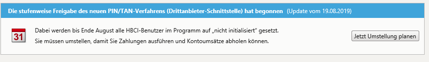

Deswegen ist DATEV vom ZAG betroffen. Aus diesem Grund müssen bis 14.09. alle heutigen HBCI-Benutzer deaktiviert sein. Die offiziell kommunizierten Umstellungstermine (Zahlungsverkehr und Bank online) sind z.B. auf unserer Landingpage aufgeführt:
Das ist ja im Prinzip auch soweit ok. Habe mich ja nicht darüber beschwert, dass überhaupt umgestellt werden muss.
-> Bei der Migration des ersten HBCI Benutzers auf finAPI kommt eine Hinweismeldung mit ACHTUNG - WICHTIG – UNBEDINGT LESEN, in der darauf hingewiesen wird, dass nach der ersten Umstellung alle weiteren HBCI Benutzer im Datenbestand auf „nicht initialisiert“ gesetzt werden. Dies ist auch im Info-Dokument 1004176 (DATEV Zahlungsverkehr – Umstellung auf den Drittanbieter finAPI GmbH, Schritt-für-Schritt-Anleitung) so aufgeführt.

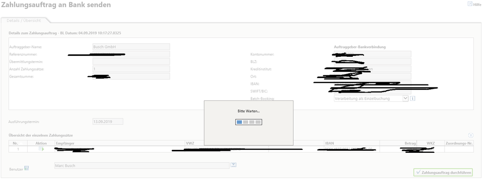

Auch hier Probleme.
Wir verwenden Unternehmen Online bzw. Bank Online zur Abwicklung unserer Zahlungen mit einer HBCI-Verbindung an die Deutsche Bank.
Im Rahmen der Umstellung auf das neue PIN/TAN-Verfahren wurden unsere HBCI-Benutzer auf "nicht initalisiert" gesetzt.
Die Neu-Initialisierung haben wir durchgeführt und wie angegeben die alten HBCI-Benutzer gelöscht. Der neue User wird auch als initialisiert grün angezeigt.
Jedoch ist eine Durchführung einer Überweisung nicht mehr möglich. Zwar öffnet sich das Fenster zur Übersendung der Zahlungsdaten an die Bank, wobei auch der richtige HBCI-Benutzer angezogen wird. Auffällig ist jedoch auch, dass überhaupt nicht PIN oder (Photo-Tan) oder dergleichen abgefragt wird. Klickt man auf "An die Bank senden" folgt eine lange Wartezeit und irgendwann eine nichtssagende Fehlermeldung.

marcbusch
Nachricht 85 von 113
823 Mal angesehen
Ja, auch die Einstellungen im Internet Explorer wurden angepasst und sämtliche anderen Vorschläge befolgt, die die DATEV parat hat: LEXinform/Info-DB
Leider alles ohne Erfolg.
Bei einer Fernwartung konnte die freundliche Dame von der DATEV auch keine Lösung finden und den Sachverhalt nur an die technische Analyse weiterleiten.
inaoud
Nachricht 86 von 113
823 Mal angesehen
Ist die Umstellung heute gemacht worden?
marcbusch
Nachricht 87 von 113
823 Mal angesehen
Ja, ist alles heute erfolgt. Gestern war der Zahlungsverkehr noch ganz normal möglich.
