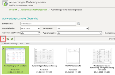

Hallo Herr Teufel,
wenn es um eine Bilanz geht, wurde diese in die Anwendung Auswertungspakete Rechnungswesen online (unter Auswertungen Rechnungswesen online) bereitgestellt.
In dieser Anwendung besteht die Möglichkeit frühere Bereitstellungen manuell zu löschen. Dazu gewünschten Bereitstellungszeitpunkt öffnen, Auswertung markieren und Löschen klicken.

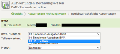

Hallo Frau Huebl,
das habe ich gefunden, aber dort sind die Daten für mein betroffenes Wirtschaftsjahr nicht vorhanden.
Hier mal ein Screen, damit wir vom selben sprechen. Genau hier möchte ich die korrekte "Einnahmen-Ausgaben-BWA" stehen lassen und die "Datev-BWA" entfernen.

Hallo Herr Teufel,
hierbei handelt es sich um eine Auswertung aus dem Bereich Auswertungen FIBU (unter Auswertungen Rechnungswesen online). Diese können Sie leider nicht selbständig löschen.
Bitte wenden Sie sich hierfür an den Service von DATEV Unternehmen online, damit wir die Löschung für Sie vornehmen können. Vielen Dank!

Wie kann ich die PDFs hier löschen? Kannst Du mir helfen @k_pusch😭
Ich bin zwar nicht @k_pusch , aber vielleicht darf ich ja auch helfen:
Auswertung öffnen durch anklicken - danach gibt es einen Löschbutton:
