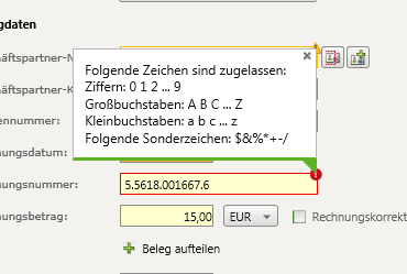

Ich hab eine Rechnungsnummer wie sie oben im Feld der Rechnungsnummer drin steht. Leider will DUO das so nicht haben. Gibt es dafür sachliche Gründe? Was spricht denn gegen Punkte in der Rechnungsnummer?

Hallo Herr Ruzycki,
die Punkte (.) in der Rechnungsnummer können bei der späteren Verarbeitung im Rechnungswesen-Programm nicht verwendet werden - deshalb ist der Punkt auch in Unternehmen online nicht möglich. Statt das Punktes empfehle ich Ihnen den Bindestrich zu verwenden.

Es ist doch nicht meine Entscheidung ob ich einen Punkt oder was andere nehme. Das hat doch der Rechnungsaussteller entschieden.
Was mir da direkt in den Kopf schießt:
Wie soll ich so eine Rechnung wiederfinden?
Ist das GobD?
Durch was ersetzte ich den Punkt?
Wie teile ich das jedem mit?
Soll ich dem Rechnungsaussteller mitteilen, dass mein Rechnungsprogramm seine Rechnung nicht verarbeiten kann?
