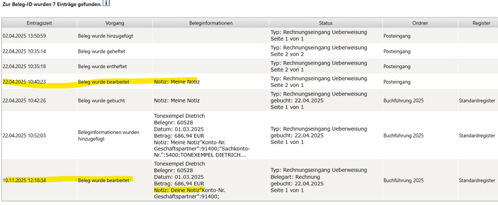

Notizen und Änderungen an Belegen in Belege online werden heute schon mit Smartcard-ID und Zeitstempel protokolliert. Anbei ein Auszug aus einem Belegprotokoll:
*Testdaten
