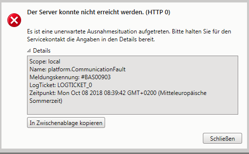

bei mir ist Bank online im Menü noch vorhanden, das nützt nur leider auch nichts, da ich bei Aufruf die folgende Fehlermeldung bekomme:
Ist das nur bei mir so?

Hm, bfit​: Die Fehlermeldung deutet auf ein Kommunikationsproblem hin.
Dann liegt mein Problem ja vielleicht doch auch an DATEV?! Das scheint nämlich auch ein Kommunikationsproblem bzgl. UO zu sein, da es sowohl die digitale Personalakte und digitales Lohnbuchen betrifft.

das Problem mit Bank online habe ich aber erst seit kurzem, die DVD 12.0 ist jedoch bereits vor einer gefühlten Ewigkeit installiert worden (irgendwann im August). Zudem habe ich mit Belege online überhaupt kein Problem.
Ich werde mich jetzt mal an die DATEV wenden und werde Ihnen dann über die Lösung hier berichten.
Viele Grüße,
Birthe Fitschen
Nachtrag:
Das Problem hat sich soeben erledigt. Ich wollte es nur kurz nochmal probieren, bevor ich die DATEV anrufe. Da hat es wieder problemlos funktioniert .
