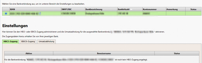

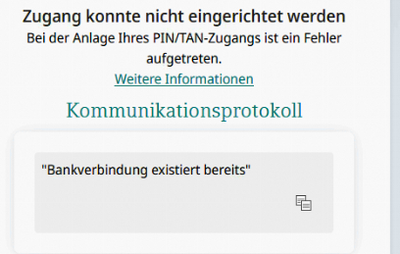

So, beim Mandanten erneut aufgeschaltet und dasselbe Problem wie gestern. Mandant hat bestätigt, dass wir die PIN nicht gespeichert haben. Kein HBCI User vorhanden, also nix mit Neuinitialisierung.
Versucht neu einzurichten, hat natürlich nicht funktioniert.
Würde es was bringen die Bankverbindung komplett zu löschen und dann neu zu starten? Oder hat das System im Hintergrund immer noch den nicht angezeigten HBCI User?

VerenaWied
Nachricht 18 von 69
2325 Mal angesehen
