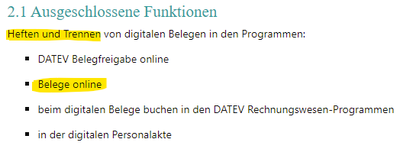

Hallo @davidcapriati,
richtig, zum aktuellen Zeitpunkt zählt das Heften und Trennen von digitalen Belegen in Belege online zu den ausgeschlossenen Funktionen. Wir arbeiten aber bereits an einer Lösung, die das Heften und Trennen wieder ermöglichen wird.
Weitere Informationen finden Sie in folgendem Dokument:  DATEV Belegfreigabe online – Ausgeschlossene DATEV-Produkte und Funktionen

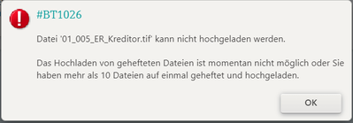

Belegfreigabe online.PNGWie kann es sein, dass man nicht unendlich viele Seiten zusammenheften kann im Upload online, wenn die Belegfreigabe online aktiv ist?
Bei einer Firma, die die nicht hat, geht es ohne Probleme.
Das sollte mM nach kein Problem sein. Aber WO steht diese Einschränkung beschrieben?

War mir so auch nicht bewusst: DATEV Belegfreigabe online – Ausgeschlossene DATEV-Produkte und Funktionen

It's not a bug, it's a feature!
Sobald die Belegfreigabe gebucht wurde, werden beim Heften der Belege in DATEV Upload online die einzelnen Dateien zu EINER Datei zusammengeführt/verschmolzen. Hier greifen dann die bekannten Größenbeschränkungen für den Upload einer einzigen Datei (20 MB).
Aus diesem Grund wurde die Grenze bei 10 Belegen gesetzt.
Wenn die Belegfreigabe nicht gebucht ist, wird in DUPLO den einzelnen Dateien lediglich die Heft-Information als Metadaten mitgegeben, diese können dann auch in Belege online wieder entheftet werden. Daher besteht hier keine Begrenzung.

das ist kein feature, das ist unlogisch.
Warum kann ich keine 15 Belege mit jeweils 50kb zusammenheften im Upload online, wenn es ihnen hier um die 20MB geht?!
Dann sollten sie nur mit der 20MB Grenze arbeiten und den Anwendern ihre Belege bearbeiten lassen, wie sie wollen.
Und es wäre super, dann auch alle Einschränkungen im Dokument mitzuteilen und nicht am Ende wieder einen Blumenstraß an Überraschungen aufzeigen!
