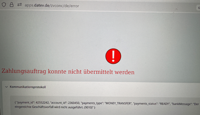

Mandantin konnte heute keine Überweisungen ausführen, weil die Popups nicht erlaubt waren. Habe mich aufgeschaltet, Popups zugelassen und die Überweisungen erfolgreich mit ihr ausgeführt.
Jetzt schickt sie aber eine Mail mit dem Hinweis "Zahlungsauftrag konnte nicht übermittelt werden". Fehlerhinweis:
In DUO sieht es so aus:
Ich finde in diesem Dokument das beschriebene Kommunikationsprotokoll nicht.
Meldungen beim Abrufen von Kontoumsätzen, Senden von Zahlungen oder ... - DATEV Hilfe-Center
Empfänger-IBAN ist auch korrekt. Weiß jemand, was das ist?
Vielen Dank und liebe Grüße
Verena

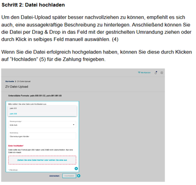

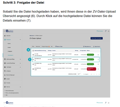

XML-Datei aus DUO herunterladen und im Onlinebanking der APO unter ZV-Upload hochladen:
FAQ | Zahlungsaufträge
