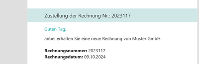

Was genau? Wie diese E-Mail aussieht?
So: Beispiel: E-Rechnung im ZUGFeRD-Format als E-Mail via DATEV E-Rechnung Service
