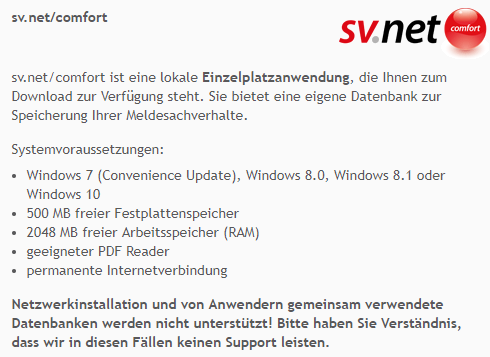

Wir haben das Problem über einen zusätzlichen User "SVnet" gelöst und starten die Anwendung mit der runas-Funktion. Damit können alle auf dem gleichen Datenpfad arbeiten.
Natürlich kann immer nur einer die Anwendung starten, aber der Mehrfachaufruf hat ja auch früher schon Probleme bereitet.
Bisher funktioniert unsere Lösung problemlos.

In unserem Setup ist sv.net auf einem separatem System installiert und als Published Application freigegeben. Durch das verlegen der Datenbankdatei auf eine Freigabe konnten, zumindest Abwechselnd, die User auf die gleichen Daten zugreifen. Da das Tool nicht so häufig benötigt wurde, war diese Konstellation für uns ausreichend (wenn auch nicht optimal).
Da wir für unterschiedliche Arbeitgeber diese Meldungen durchführen klappt das meines Wissens nach nicht mit der online Variante. Eine sinnvolle Onlinevariante würde für mich auch die meisten Probleme lösen, aber dann würden dort ja Personenbezogene Daten gespeichert etc. und ich habe das Gefühl, das möchte man auf seiten der ITSG nicht so gerne machen.

ich greife das Thema nochmal auf, weil es bei uns zur Debatte stand und jeder eine andere Meinung dazu hatte. Jetzt wollen wir fürs Unternehmen eine einheitliche Sprache sprechen und es überall gleich einrichten.
Daher kurz meine Fragen:
  1. Ist SVnet comfort in Version 19.1.1 nun auf WTS/RDS lauffähig, sodass es ggf. auch mehrere User gleichzeitig nutzen können? Gibt es sonst Probleme?
  2. Klappt das auch mit UPD und Roamingprofiles?
Dass jeder seine eigene Datenbank erhält, ist weniger das Problem. Eine lokale Installation auf einem RDS Client ist auch keine Lösung, da somit auch der PC wegen den Stammdaten gesichert werden müsste und man neben reinen Servern noch an min. 1 Client denken muss. Eine eigene VM nur für SVnet ist auch bisschen übertrieben.
Gibt es seitens der SVnet aktuellere Freigaben?
Ich weiß definitiv auch nachweislich, dass die DATEV im DATEVasp nun SVnet comfort installiert. Wie steht das in Zusammenhang mit dem Info-DB?

die ganze kurze Antwort ist nein.
Etwas ausführlicher:
1. Die Datenbank die sv.net nutzt ist nicht Mehrbenutzerfähig. Eine gleichzeitige Nutzung durch mehrere User gibt es nicht. Da inzwischen das alles auch mehr als Cloudservice vermarktet wird, glaube ich auch nicht, das das jemals anders wird.
2. Seit der Version 19 (glaube ich) wird die Software ins Userverzeichnis installiert und es gibt keine Möglichkeit mehr die Datenbank auf eine Netzwerkshare umzulegen. Früher ging das mit einer Anpassung in der .ini Datei, aber das wird nicht mehr genutzt. Vielleicht ein versteckter Regkey, keine Ahnung, ich habe es aufgegeben.
3. Wir nutzen es inzwischen so, das jeder User seine eigene DB im Profil hat und diese nutzt. Ist eher ein Rückschritt, aber die Kollegen meinten so oft nutzen Sie das Tool nicht.
Brauche ich ja nicht. Soll sich jeder seine eigene DB erstellen.
Brauche ich auch nicht. Die Daten liegen dann unter AppData? Fragt sich, was mit Roamingprofiles ist, wenn die seit Server 2016 wohl nicht mehr alles mitnehmen? Zumindest muss man einmalig einstellen, dass via Profiles auch AppData mitgenommen wird. Das Problem kenne ich; passt dann aber alles.
Würde mir ja vollkommen ausreichen. Nur eben auf einem WTS / RDS und nicht lokal auf der eigenen Kiste. Dann kann man schön mittels Veeam die WTS / RDS VM inkl. SVnet sichern und hat alle Daten drin.

Hab auch vor 30 Minuten noch in einer Kanzlei fix das aktuelle Update von SVNet Premium installiert. Auch hier gibt´s überhaupt keine Probleme bei der Datenübernahme.
Ich installieren das Zeug als Domäne\Administrator. Jeder User startet dann mit seinem Profil und hat seinen eigenen Datenbestand. Aber so ist zumindest bei mir auch die Praxis. Ein gemeinsamer Datenbestand ist in den Kanzleien nicht gewünscht, nie angefragt.
Oft nutzen das SVNet bei meinen Kunden auch nur 2-3 Angestelle. Was nun passiert, wenn zwei Leute absolut zeitgleich SVNet starten kann ich nicht sagen.
Da passiert nix. Jeder hat seine Instanz, Datenbank. Fertig!
